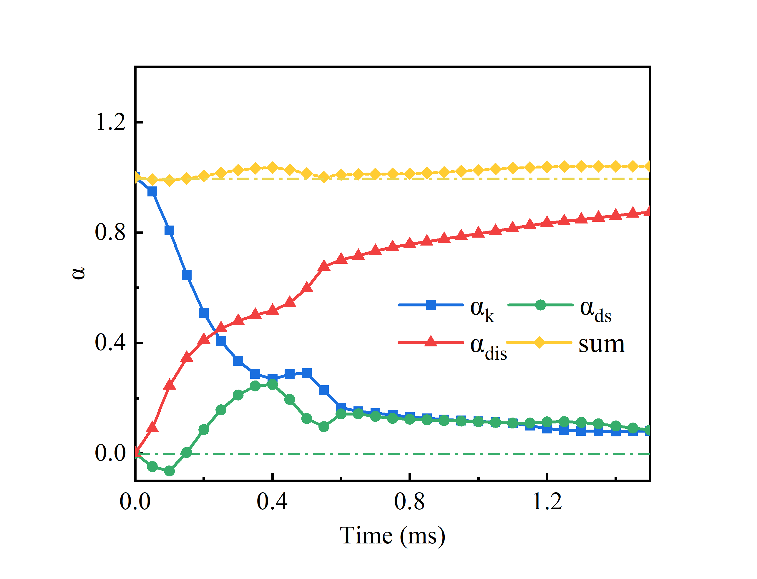

    但是经过计算统计,常压下、1MPa时候这个式子大概是成立的,为什么在7MPa时等式后边三项计算结果比初始动能小很多?

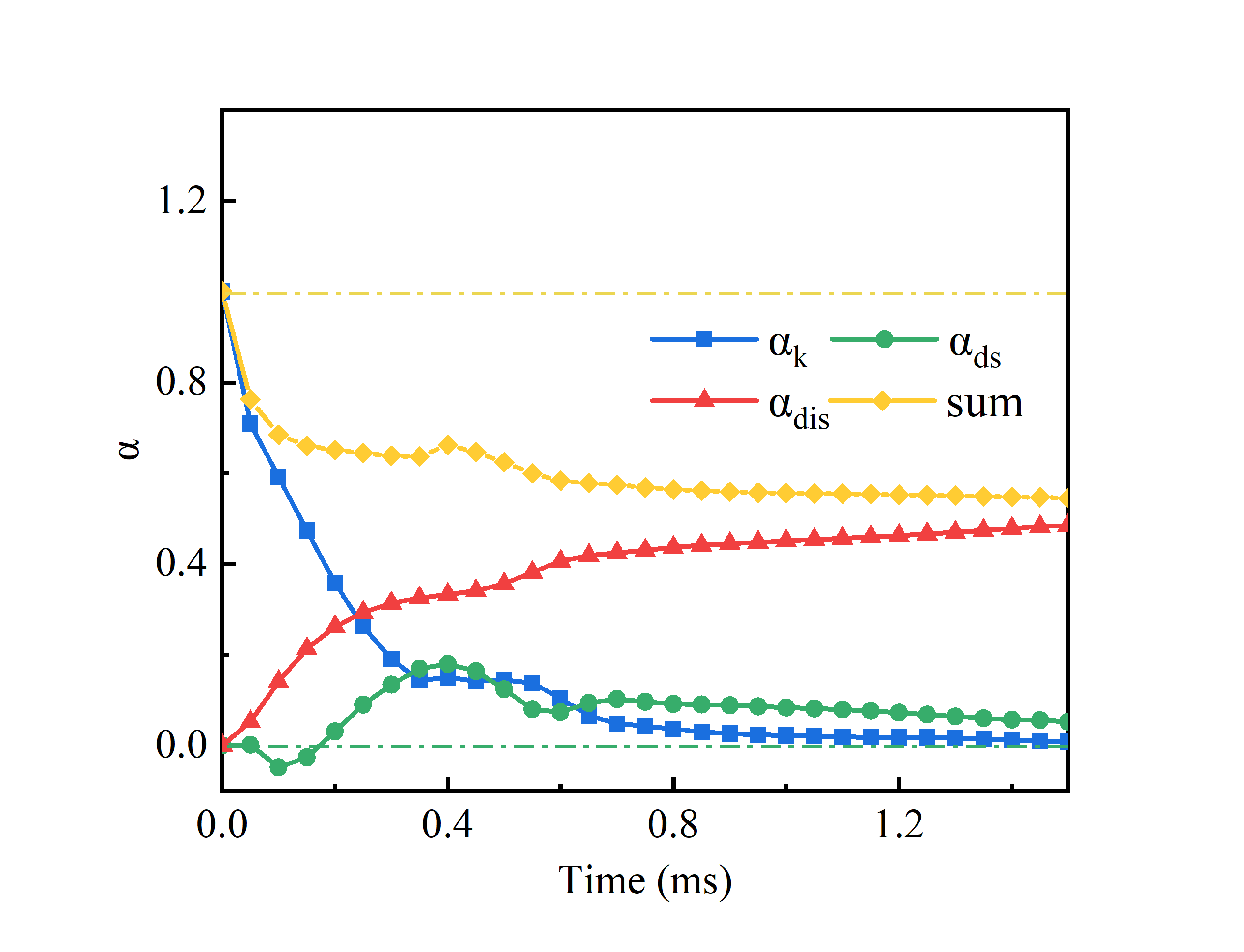

    @jqbu 比如
    54f56228-5894-4a68-8b48-78be7435c4df-image.png, 568f1dc9-66d5-4ce2-9876-a449be8ccc68-image.png, 5d7bc383-5c6e-4fdf-906a-aa33596bd91d-image.png , 7ac0da21-84d8-4248-ad57-eaf7511e0380-image.png , 1fd8ca5a-419c-40ae-a218-9aefdffc7970-image.png , c2ffbfb0-2b5d-4afa-837d-5c8ef1857847-image.png, 4af47d03-e19d-4834-b037-178afa2e3b24-image.png, 3d8db1ff-eec1-4e73-ab03-9418d0fa4487-image.png
    7MPa下就变成了这样

    @jqbu 请问大家 看看我是哪里少考虑了?还是计算错了? 能否帮我分析下原因?感谢!
  • 星 离线
    星 离线
    星星星星晴 大神
    会不会是质量有问题?sum变成了0.5就不对了吧
