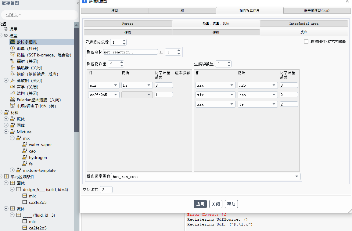

    请问一下各位大佬,我像如图定义了一个多相流的化学反应,并且编写了一个UDF来定义他的反应速率,可是遇到问题,计算过程中化学反应不能发生并且总是发散,想请问一下各位是否我的设置有错误还是UDF编写有错误?感谢各位大佬的指教。56507974-7eea-413f-aef2-b5cd60fd3526-image.png

    @hustzzw 你这是*号都被格式化吃掉了吧。。看起来奇奇怪怪的
    可以加些输出语句,看看y_h2这些量算的对不对。(小心除零)
