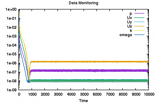

    请教各位老师,最近模拟一个矩形管道流动,结果与DNS对比。刚开始采用一般性边界条件,入口匀速流动,出口定压。但是因为流动雷诺数很低,需要很长的区间发展成完全的湍流,但是残差情况较好,如下:

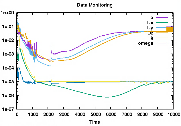

    因此后来改成周期性边界条件cyclic。在控制方程中添加动量源项来驱动流动,通过fvOptions添加momentumSource,发现这样残差变差:

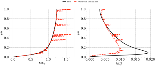

    体现在模拟结果上为,速度曲线很多波动:

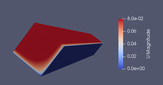

    @李东岳 谢谢李老师的回复!一般圆管临界雷诺数是2000-2600, 这个雷诺数是5600. 所以认为应该是能发展成湍流的如果不用周期边界条件,发现>70h 才发展为完全湍流。从tke的分布判断的。除了这些波动,整体趋势实际上与DNS数据非常接近。速度流场看起来正常。模拟的四分之一个计算域,可以看到转角的流动速度更小:

    @李东岳 此问题已解决,做了很多测试后发现,不是残差不好没收敛的问题,而是后处理的问题。本算例计算域在利用对称边界条件后仅为原算例的1/4.而要监测的为duct中心的流动状况。也就是说监测点在计算域边界,因为计算机误差,无法精确取到这个点,计算机会进行插值,导致了这么多spikes。将监测点往计算域内部靠近能解决这个问题。
    关于残差,尽管满足y+<1,但是有些监测的物理量的残差不乐观,这个可以加密网格解决。我在截面加密一倍网格后可以解决。但是个人认为没有必要。因为残差不好的物理量都是本身数值很小的,比如压力,Uy, Uz。本身这些量接近于零,因此数值的一点点波动,相对残差会比较大。这些并不影响最终结果。
