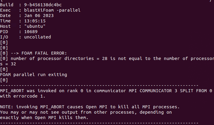

    使用OpenFOAM时间不长,小白一枚,请问大家OpenFOAM并行计算使用Ctrl+C暂停后,如何继续计算
    修改了controldict中starttime为latesttime后
    继续执行mpirun -np 32 blastXiFoam -parallel命令报错
    请教诸位前辈如何解决这个问题
    你这个并行计算,需要32个核,但是只有28个核的数据。不确定是不是之前跑的时候没把数据写完全。

    @李东岳 谢谢李老师回复,麻烦您了。我知道我哪里错了是我太粗心了。
