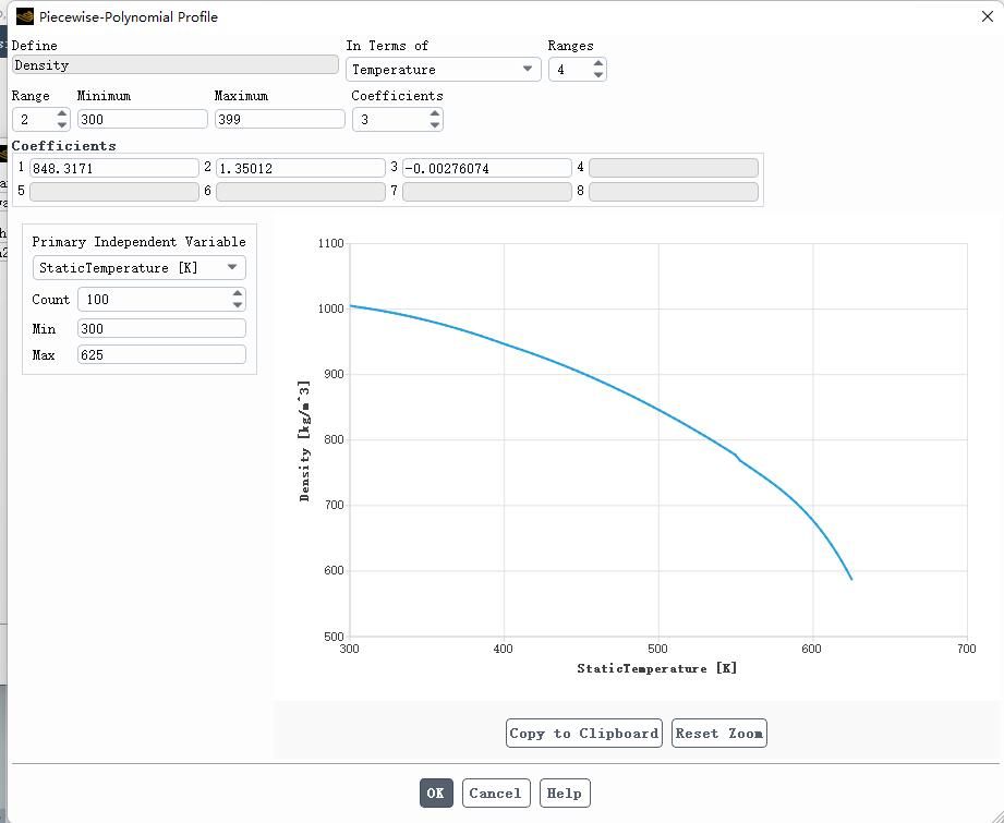

    计算亚临界水在圆管中的流动和传热,压力为20MPa,流体入口温度300k,管壁623k,想计算二维稳态下的管内的温度分布,用水的常物性参数很快就收敛了,但是分段插值改成变物性后就收敛不了,请教下是什么原因?
