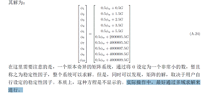

    看起来属于这部分内容,我之前手算过类似的东西(附录A.3 扩散系数的影响)。是,那是要多计算域求解。但是你这个还涉及到一个动边界的问题。其他sci里面怎么处理的?
