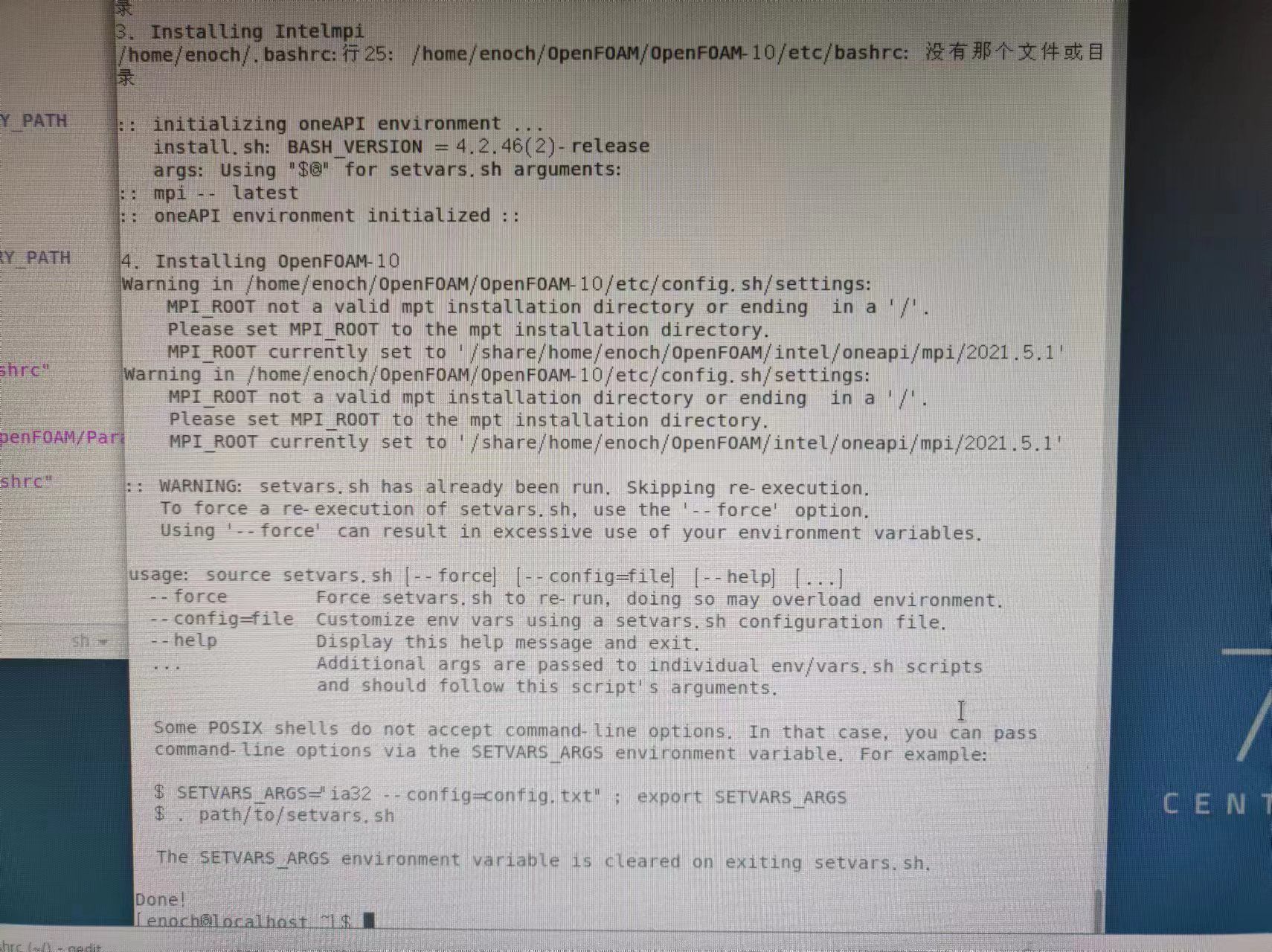

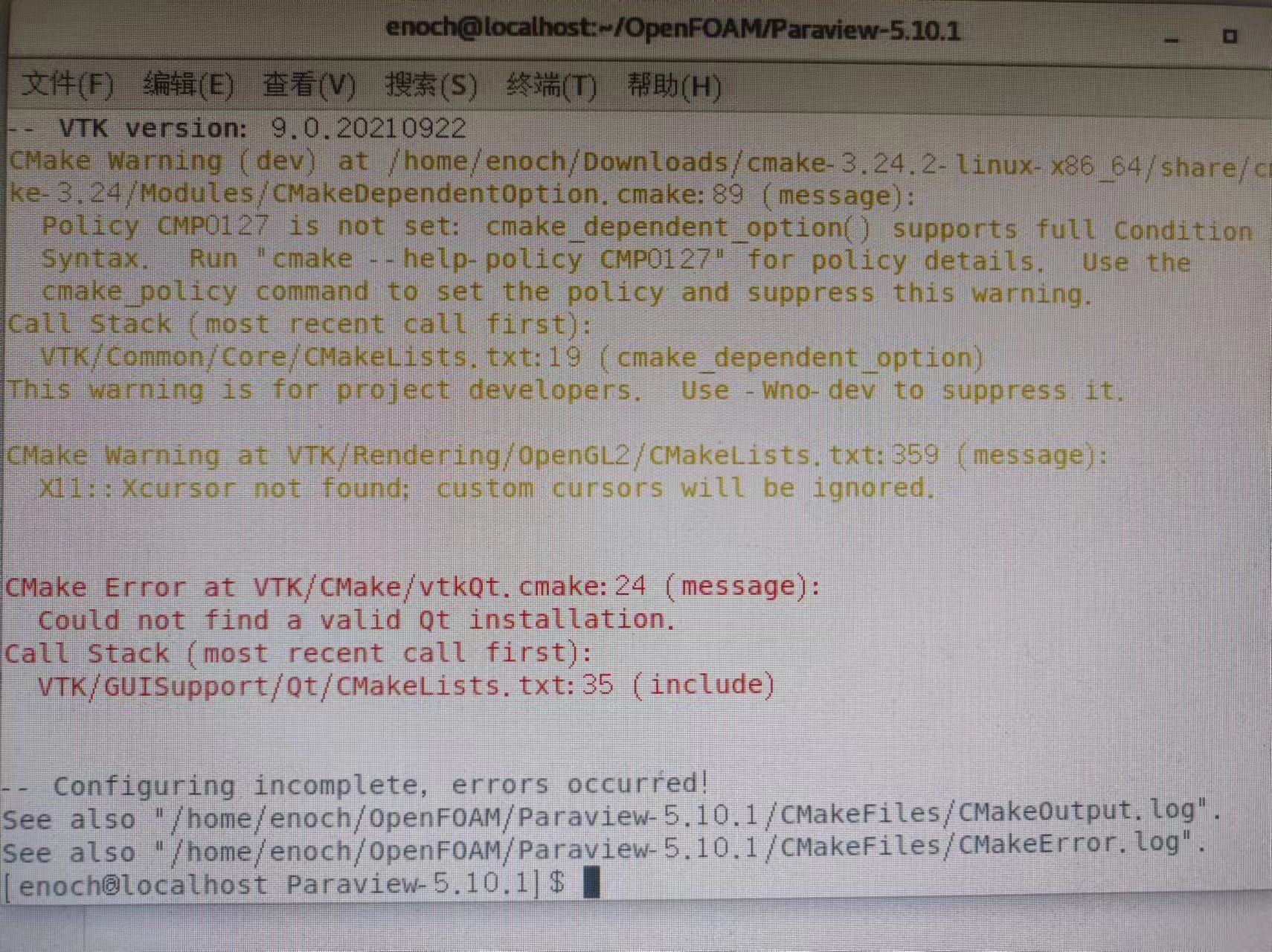

    在无网络的CentOS系统安装OpenFOAM,采用东岳博士提供的自动化安装包,出现了报错,无法正常安装。请问大家怎么解决呢?

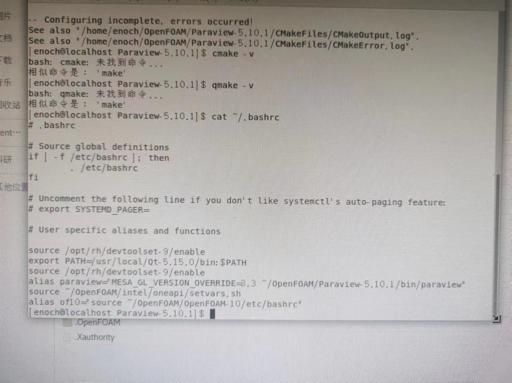

    分别输入下面的我看一下:
    cmake -v
    qmake -v

    @李东岳 都提示:未找到命令...
    cat ~/.bashrc
    另外我看了一下,我新提供的cent包没有openfoam-10,但是你得bashrc还在找openfoam-10。你应该是在一个没装成功的机器上用了两个包。
    最好是新作一个cent系统,然后用我给你的新的包,然后装。不过目前我们先看一下能不能解决再说。

    @李东岳 在 求教,CENTOS无网络安装OPENFOAM出现问题 中说:
    cat ~/.bashrc
    ls /usr/local/Qt-5.15.0/bin

    提示没有这个文件或目录。
    有可能是这里出错了,您的自动化脚本里这段路径没指向完整:把Qt文件夹移动到了Qt...文件夹中,后面两行没有指向正确目录,少加了一个Qt.../。
    我试一下。

    @李东岳 可以安装了
