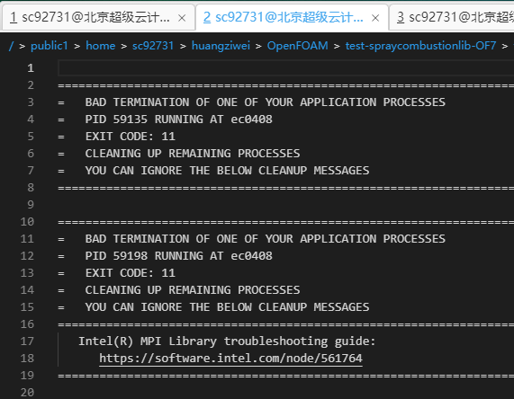

    各位老师同学大家好,本人是ZJU的一名博士生,研究方向主要是气液燃烧的小火焰模型及大涡模拟。本人之前基于openfoam5.x版本写了一套气液小火焰程序,最近由于一些原因想要把程序移植到高版本openfoam7,折腾了两天程序终于在openfoam7上面全部编译成功,但是接下来遇到一个很奇怪的问题,就是运行求解器的时候,报如下的错误。

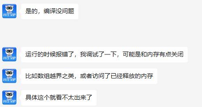

    因为程序是在超算上编译并运行的,咨询了超算的工程师,工程师的意见是认为可能是内存的问题。
    但是这可能是涉及到一些比较底层的东西。我并不能找出具体的原因。所以想请问各位老师同学有遇到过类似的情况,或者知道该如何取解决这块问题的办法吗?

    你首页那个不是真正的报错。那个是intelmpi的log。你可以贴一下openfoam的log。不过类似这种问题,对于一个没有接手你们代码的任何人来说,都不容易debug,
