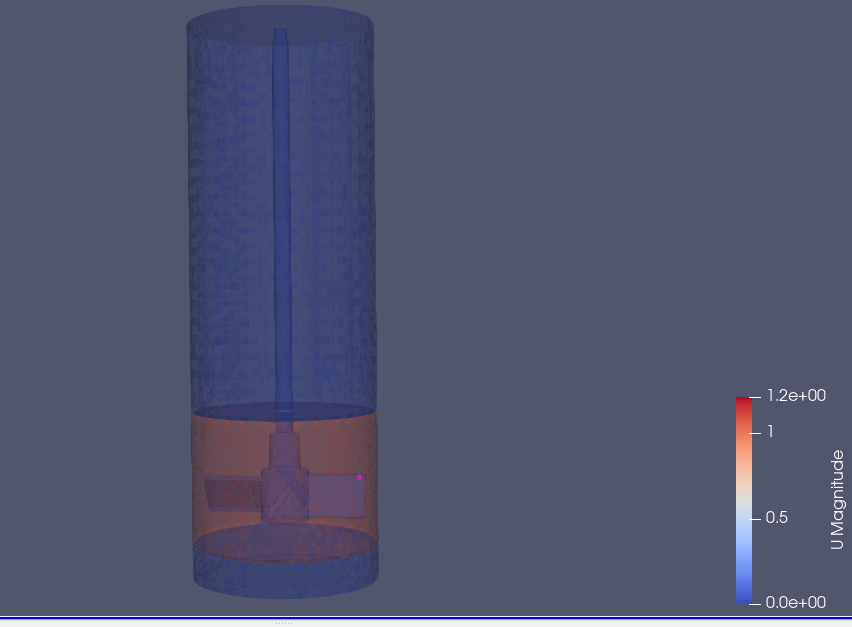

    角速度给的是1(rad/s)搅拌桨的半径大概是0.1m左右,但是算出来结果中速度最大值能大于1,这个应该是有问题的吧,问题出在哪里了呢

    @dxl 动网格方式用的是dynamicMotionSolverFvMesh,网格用snappyHexmesh画的,版本是of2206,空气和水两相,按照线速度计算公式1*0.1,应该是在0.1m/s左右差不多,为什么算出来的结果差了这么多,而且随着计算时间增长速度能到3m/s

    模型是这样的,当前时刻为0.01s,紫色的点为最大速度,1.2m/s
    有可能。非结构网格有的时候算出来是这样。这算的查的还不是特别多。纯粹是数值问题。
