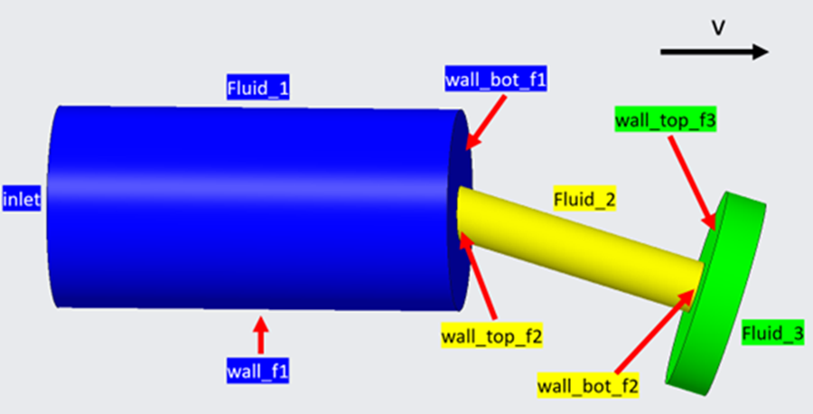

    问题描述
    如图1所示,整个流体域由fluid_1, fluid_2和fluid_3组成,它们之间通过interface连接,其中面wall_bot_f1、流体域fluid_2以及流体域fluid_3以相同速度向右移动,我使用”DEFINE_CG_MOTION”控制wall_bot_f1的运动,而对于流体域fluid_2和fluid_3则使用“DEFINE_ZONE_MOTION”,在fluent运行过程中,出现了警告:Warning: incompatible interaction between moving mesh and dynamic mesh model detected!
    请问为何会出现警告提示,该如何解决?感谢~
    Interface设置:
    Interface_1:wall_bot_f1与wall_top_f2组成
    interface_2:wall_bot_f2与wall_top_f3组成

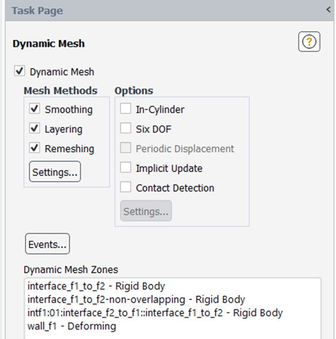

    动网格设置(图2)
    Deforming: wall_f1
    Rigid body: wall bot_f1;
    Rigid body: Interface_1;
    Rigid body: Interface_1-non-overlapping;
