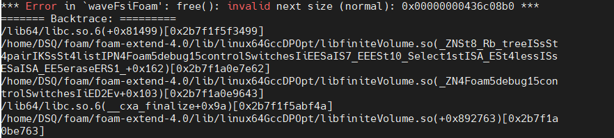

    Floating point exception (core dumped)
    卑以自牧,温润如玉。
    这个流体给固体的力是不是太大了?
    洱聿洱 1 条回复 最后回复
  • 洱聿洱 离线
    洱聿洱 离线
    洱聿
    @李东岳 东岳老师说的是这里嘛?
    Fluid-to-solid face interpolation error: 2.66686e-15

    写于 最后由 洱聿 编辑
    目前算例移植到计算机集群上计算,模型是水面上漂浮的平板。大约计算到0.8s时出现这个报错,查找原因是内存分配问题;
    有查看了相关的log文件,文件中给出的报错是如下所示
    为什么算例运行中会出现nu不被定义的报错呢?是因为计算过程中,网格出现问题嘛?
    卑以自牧,温润如玉。
