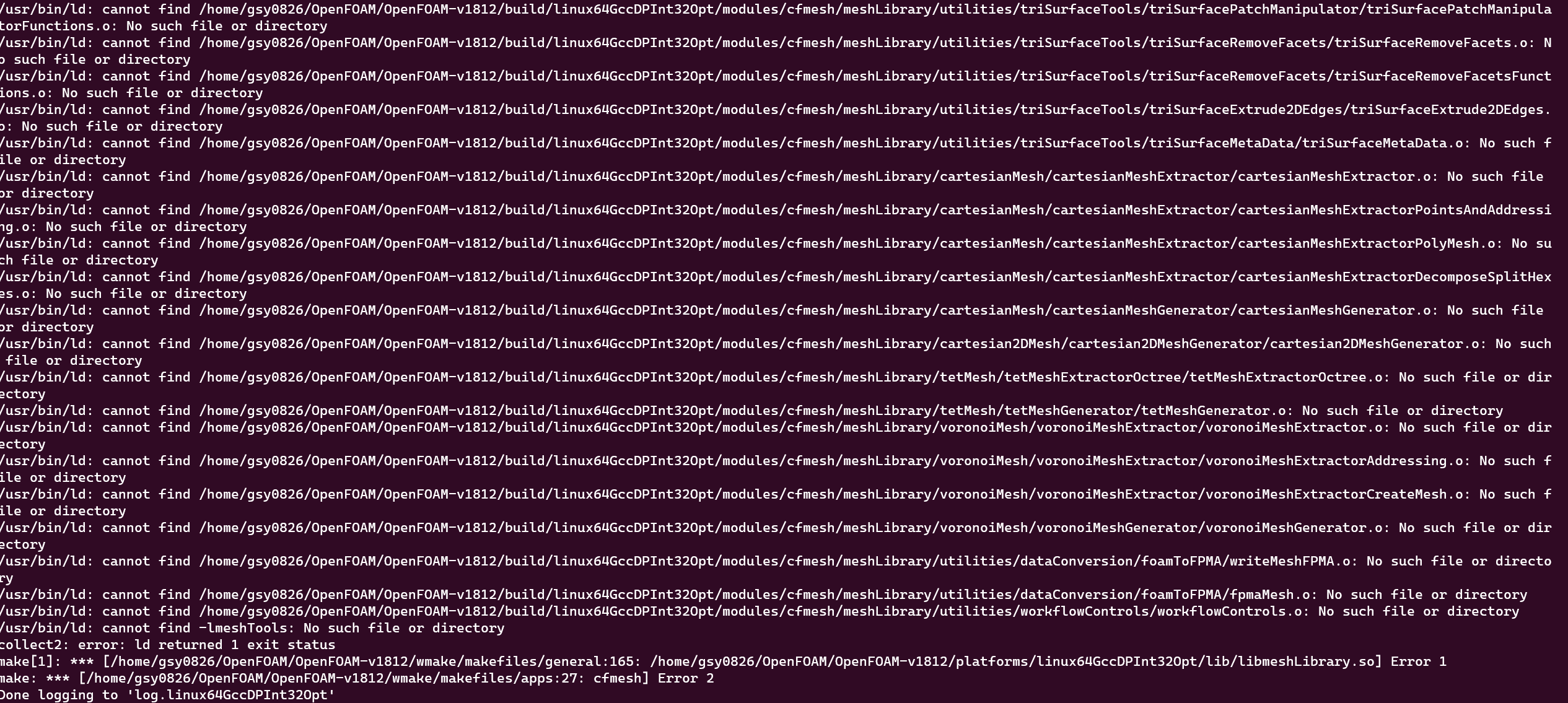

    各位老师和前辈们有一个问题想咨询一下,利用官网提供的openfoam安装方式(https://develop.openfoam.com/Development/openfoam/-/blob/master/doc/Build.md)
    已经安装了openfoamv2212版,现在想安装openfoamv1812版,但是在解压缩完,定义好环境变量后,./Allwmake -j -s -q -l,编译openfoam出现以下错误,请问各位前辈知道怎么解决吗?非常感谢。
    这些确实的文件,我打开看了,里面是.C.dep文件而不是.o文件,不知道怎么解决,麻烦各位前辈了,非常感谢
    openfoamv1812
    确认一下gcc的版本。如果版本没问题。按道理来说不应该有任何问题。我觉得可能是你没有source /1812/etc/basrhc

    @李东岳 好的 谢谢李老师的回复,我试了一下得换成Ubuntu18版本才可以,22版本就是不可以
