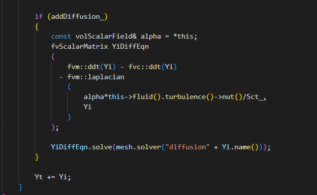

    lrl3512
    组分扩散在最下面啊
    在constant里面有是否打开扩散的开关

    @lrl3512 谢谢前辈, 这个里面的计算用的是湍流粘性除以湍流Sc数,这部分难道不是只包含了湍流引起的扩散吗,但是分子之间的扩散是不是没有包含呢?

    @xr 你说的好像对 我说算出来怎么扩散不明显

    @xr 我昨天又重新看了一下代码,发现Yi并不是质量分数,而是体积分数,所以如果你直接在下面扩散方程里面加扩散系数,应该是有问题的

    @lrl3512 谢谢您的回复,但是总的来说就是他确实没有分子扩散项还是得加这一项的对吧,感觉是个大工程
