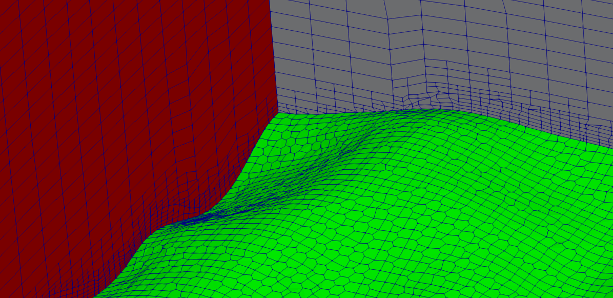

    @李东岳 比较显著的是一个角落上没有生成边界层,这个角的地形向下走得比较急,而且我的边界层是绝对高度的,不知道是不是因为这两个原因导致边界层生成时出了边界而出错。
    在后续的相对高度边界层添加时,FeatureAngle也无法增加至180,若设为120,则在边界地形凹陷处未能添加上边界层。
    工程做法参考就是扩大边界范围,或者后续想办法做边界地形面平滑处理。
    在一篇论文中,extrudeMesh方法生成的网格,顶面和地面形状一样,感觉不太好。
    后续如果snappyHexMesh没法做得更好,就只好先用这套网格将就将就,再研究别人用blockMesh改的网格方法,或者研究一下将fluent meshing的网格(边界层+多面体的网格质量不错)转过来。

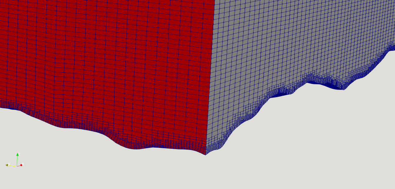

    未生成边界层的角:

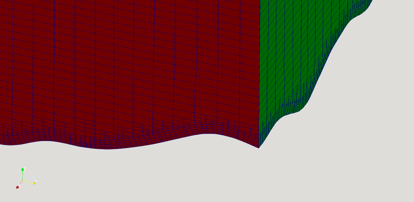

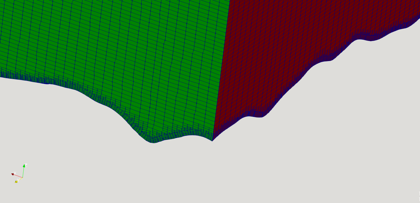

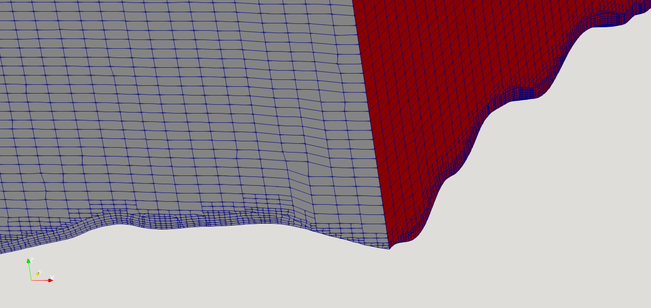

    其他角边界层:
