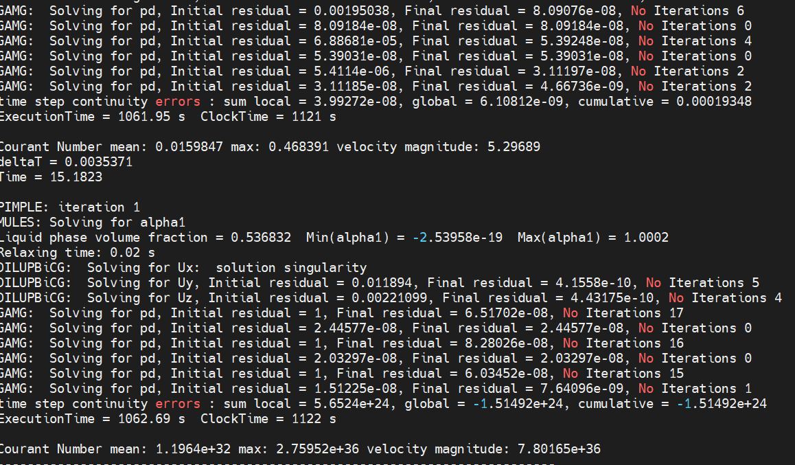

    目前基于fe40下的waves2foam设置的算例报错,模型是一个简单的水槽造波,单核可以运算。并行运算到某个时间步库朗数突然增大,造成浮点溢出,报错信息如下:
    集群error文件如下:

    我用fsifoam计算其他算例也会出现这个问题,有人遇到过类似的问题嘛?

    @洱聿 在 并行计算浮点报错 中说:
    类似这种问题。有的时候会发生。很难debug。这个一般来自于矩阵求解器,你可以试试换一下,比如GAMG换成PCG。但不保证解决
