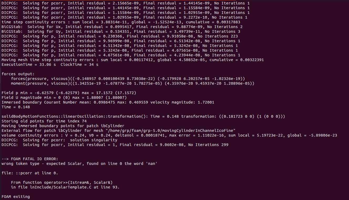

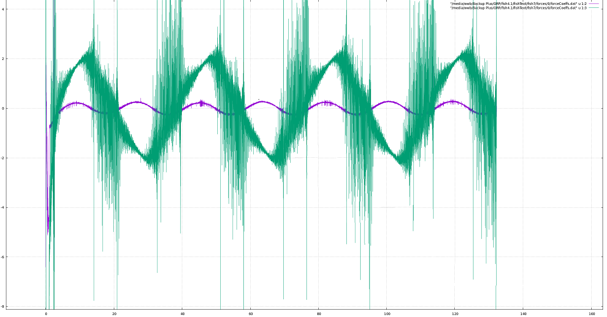

    大家好,我在使用foam-extend4.1的pimpleDyMIbFoam求解柔性翼型波动的算例时,发现计算出来的升阻力系数剧烈震荡,加密网格,缩小时间步长,更改离散格式(试了一部分),更改fvsolution里的设置等方法都试过了,发现算出来的力系数依旧存在震荡,有大佬知道怎么解决吗?
    是不是应该要换一个求解器呢?我打算将pimpleDyMIbFoam改成icoDyMIbFoam用来求解看看会不会有改善。
    现在我对比pimpleDyMIbFoam和icoDyMFoam,把pimpleDyMIbFoam涉及浸没边界部分的程序移植到icoDyMFoam中,做一个新的求解器icoDyMIbFoam。但是当我使用icoDyMIbFoam求解时会出现pcorr求解奇异的问题。心累:zoule:
    请问各位大佬有什么好的解决方案吗?
    这个是我用icoDyMIbFoam计算fe41里的某个算例的报错

    感觉是求解器的问题
    收敛收敛
    luofq-sysu
    fe4.1-IB求解器,印象中测试圆柱绕流的力系数也存在较大震荡,不知道是不是求解器没做好。可以试试fe-5.0会不会好用一点

    @luofq-sysu fe5.0已经试过了,还是会存在震荡:136:

    @GrpOne123 在 如何解决OpenFoam升阻力系数剧烈震荡的问题? 中说:
    请教一下:这边移植到icoDyMlbFoam的用意是什么呢?因为不加湍流模型嘛

    @luofq-sysu 是的,我这个算例Re=100,用的是层流,想看看用icoFoam能不能算出来。关于pcorr方程奇异的问题,你有遇到过吗?

    @GrpOne123 不好意思,我是很久之前测试的,只记得容易出bug,然后力也似乎算不准。然后就没继续了:136:
    刚看了一下,我当时用pimpleDyMIb算了一个旋转圆柱类型的工况,是能并行的。pcor方程的问题没有遇到过或者没印象了。

    在foam-extend4.1的ibm里折腾了两三个月,发现用foam-extend4.1的浸没边界法计算升阻力系数产生震荡是其本身的问题。具体原因可以参考这篇论文Sources of spurious force oscillations from an immersed boundary
    method for moving-body problems
    这篇论文提到了三个解决方法:1、在力源项后面再增加一个质量源项以抑制动边界的力震荡 2、增大时间步长 3、将动边界所处位置的网格加密
    目前我只是用了后面两种方法可以有效的减少其震荡,但震荡还是会存在,如果想获得一条平滑曲线,可能需要与第一种方法结合。第一种方法涉及到一些算法问题,鉴于目前的水平有限还不会在openfoam中实现,希望有大佬能够实现并给大伙解惑。
