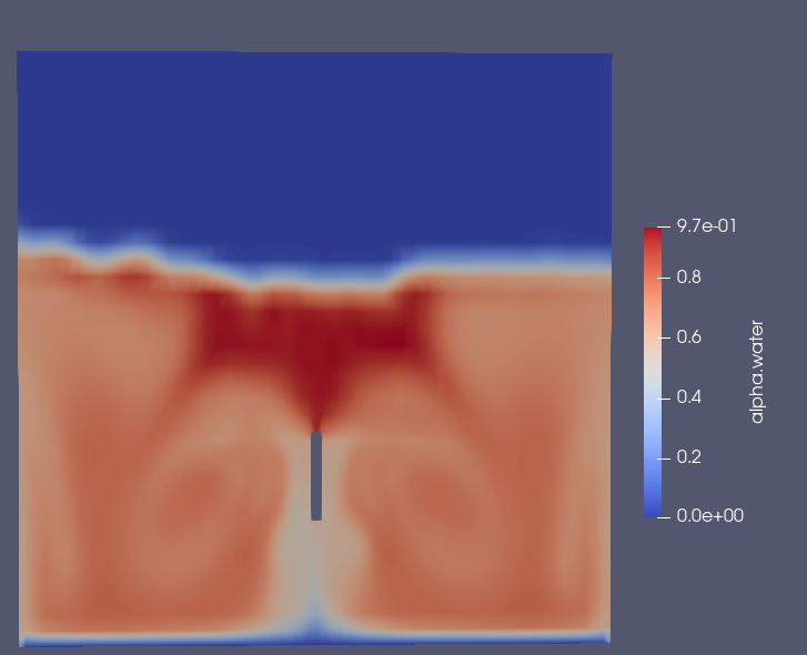

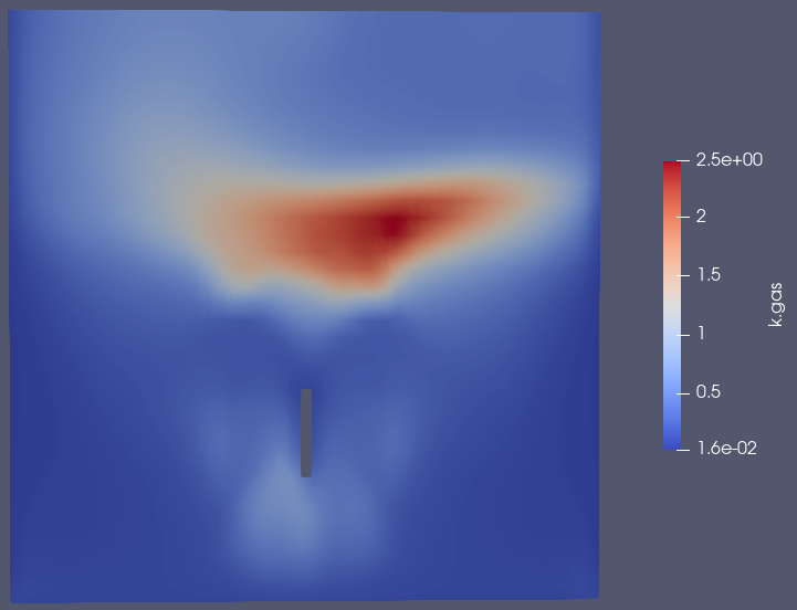

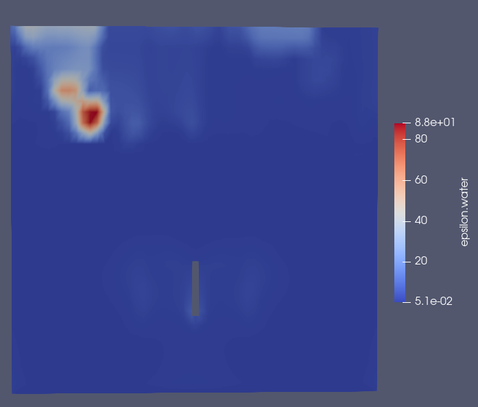

    目前在做一个气液固三相的搅拌模拟,我想在搅拌釜中先setFields一个有20%固含率和80%液体的液位,上部是空气,反应器底部有气体鼓入,使用openfoam9的multiphaseEulerFoam,气液湍流使用的是k-e模型,固体湍流使用kineticTheory模型。目前遇到的问题是:当我给上部气相设成纯气体的话,直接运算不起来,第一个时间步都跑不了就结束了。只有给上部气体设一个很小的液体含量才可以正常运行,但是这样的话,计算出来结果是液位上的k.water,k.gas,epsilon.water,epsilon.gas都会出现一块很大的值,计算过程中会出现k和epsilon的bounding,然后导致计算发散,如下图
    alpha云图看着到是挺正常,

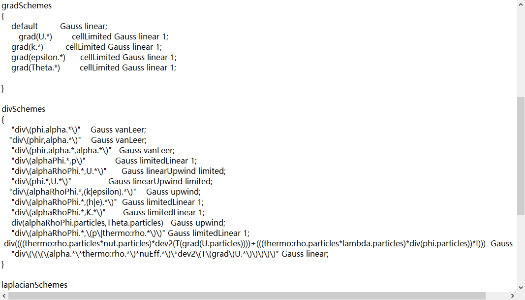

    离散格式也都使用了迎风格式,
    使用层流的话计算是没有任何问题的,而且如果不设置上层空气,使用液体填满的话,计算也是没问题的,一旦设置自由液位就有问题。而且为了简化网格中间搅拌桨我使用了一块平板代替,网格是很规整的六面体网格,所以应该也不是网格问题,请问各位大佬有没有遇到过这样的问题,望不吝赐教!

    湍流模型,以及drag模型需要调试一下,这个就是方程奇异的问题。另外fvSolution那面可以不挂预条件试一下
