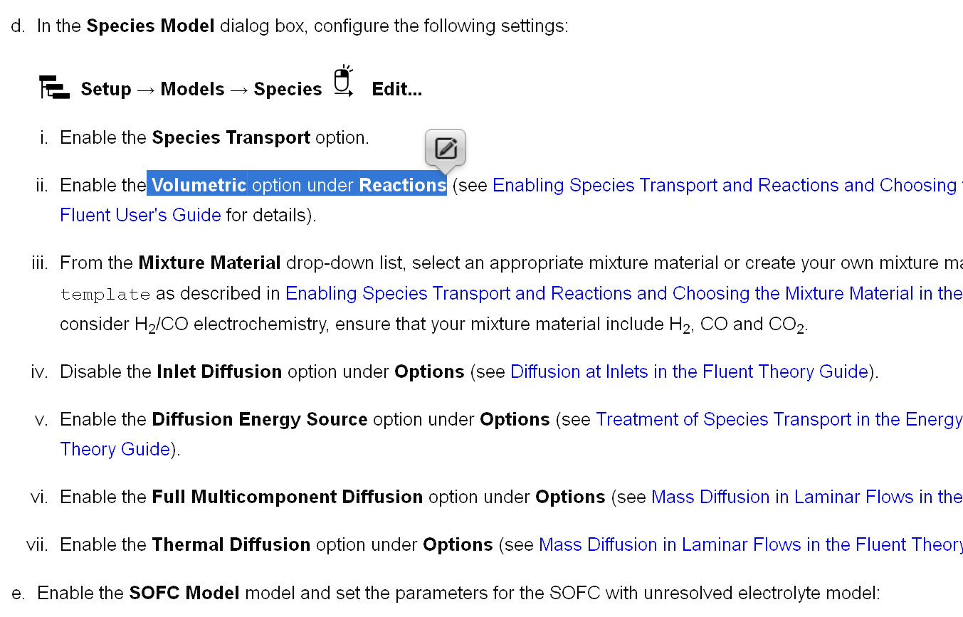

    @羽之下 请问不需要开启Species Model-Reactions-volumetric吗,如何考虑电化学电化学反应呢?
    羽之下羽 1 条回复 最后回复

    @羽之下 02799359-ab86-4111-9ffa-12d62f375ff4-image.png SOFC模型里面是要开启的,不知道PEM是否也一样?
    羽之下羽 1 条回复 最后回复

    @casting-sofc 确认了下,好像PEMFC有点区别,不需要进行设置
