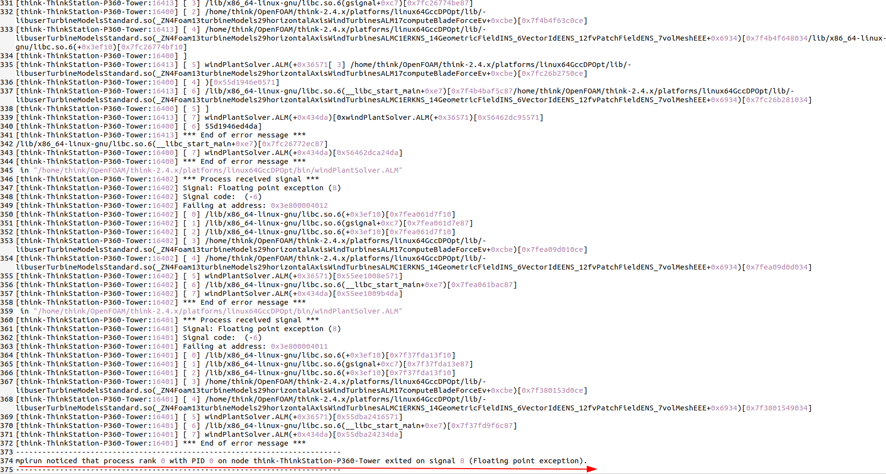

    大家好,我在使用基于openfoam的sowfa软件,想进行WRF——LES耦合。首先前体模拟生成湍流边界条件,然后进行主模拟,在进行主模拟过程中遇到了Floating point exception的错误。它的log文件我附在附件上。请问有哪位老师能帮我解答一下吗。万分感谢。报错主要原因如图所示。2023-08-29_22-13.png log.1.windPlantSolver.ALM
    这个就是发散了,表示一个普适性错误。从log来看,你这一步还没跑就发散了,看起来像是horizontalAxisWindTurbinesALM的问题。是设置的问题。

    谢谢李老师的回答,我找到了原因所在,就是setup的问题。是因为主模拟和前体模拟的网格不一样的原因导致的。
