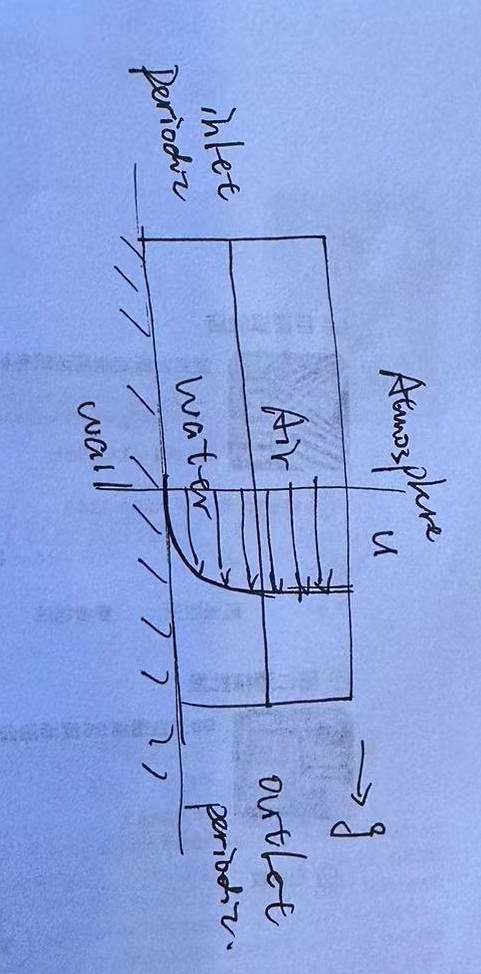

    初始薄膜厚度$h_0=200\mu m$的速度为半抛物线速度分布$u_{water}=\frac{g}{\nu}(h_0y-y^2/2)$,$u_{Air}=\frac{g}{\nu}\frac{h_0^2}{2}$,初始速度示意图如下98ad89b4-46d9-4aa8-9d30-06dfd659975a-image.png

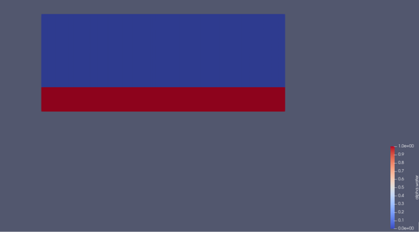

    初始相场:

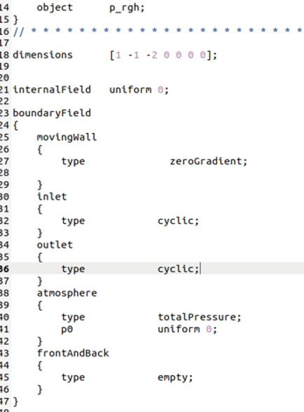

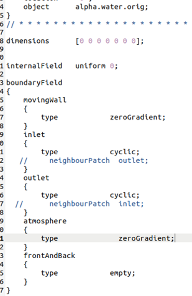

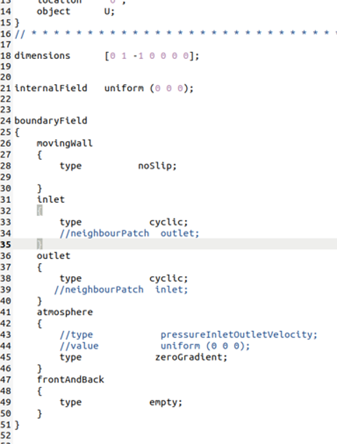

    初始条件设置如下
    137b3b64-9f83-4531-a0c9-4cff1077e93a-image.png d2a4e03a-df1b-4b89-8fbd-6dea77e60c3b-image.png

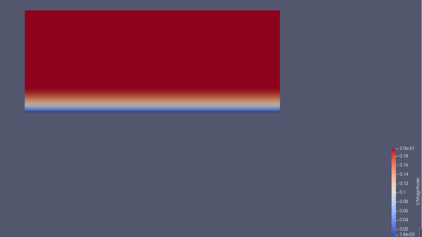

    运行结果如下
    film.avi
    结果好像液膜没有按照重力方向沿着x流动,左右两边向中间收了。重力设置确定没有问题,有老师可以帮忙看看哪里出了问题吗。非常感谢!
