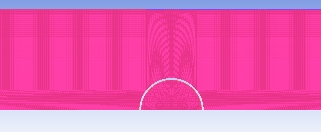

    Fluent3DMeshToFoam将fluent网格转换成openfoam网格时出现这样一条内容“ <<Writing 158278 conflicting points to set nonManifoldPoints”,想请问一下大家nonManifoldPoints会对计算产生影响吗?整个网格checkMesh显示的是Mesh OK。网格如图所示
    另外还想问一下,我中间结构将流体域分成了内外两部分,网格这样划分是否合适?
    polyMesh和fluent.msh也都上传了,希望大家可以提供一些建议。fluent.rar polyMesh.rar
    你这个结构跟流体,看起来是分开的区域,不是连在一起的?可以。没问题。但是就耦合不起来了。

    两个区域是分开的,我用其它的结构求解器来计算结构的变形,然后传递到这两个区域,但流体的两个区域不会互相影响。
    我想做二维的模拟,于是我把前后面设置为empty,这时checkMesh出现下面的问题。

    nonManifoldPoints不影响
    那你的合理

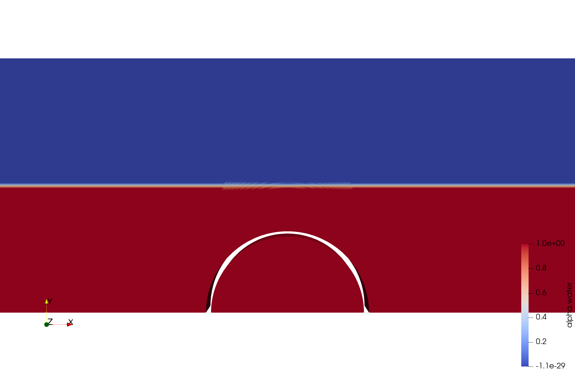

    李老师,我这个网格有大大的问题啊。结构物上方的初始液面呈现锯齿状, 然后我单独计算Openfoam可以计算,但是流固耦合的时候会发散。这应该是网格导致的问题把, 李老师可以给我一些建议来解决这个问题吗?液面.png

    你固体算什么?变形?导热?还是啥。
    是 1 条回复 最后回复

    那就用你的单独的流体计算域算流体试试就可以,用interfoam

    流体域只有一个的时候是可以很好的计算的,我之前一直计算的单一流体域。
    把interfoam的算例发我看下

    就是你在一楼提供的网格,设置好interfoam求解器的算例,跑一下看看。你有尝试过么?
    流体域只有一个的时候是可以很好的计算的
    你这么回我的我以为你尝试过

    我用interfoam计算,算例会很快发散。查看结果发现结构物附近的p_rgh值有异常的变化, 而且结构物上的液面有流速,位置正是液面锯齿处。但是我用wave2foam来计算的话,计算不会发散,可以计算完20s.我把两个算例放在了github(https://github.com/NUGUY2022/OpenFOAM_revise.git). 请李老师给点意见
