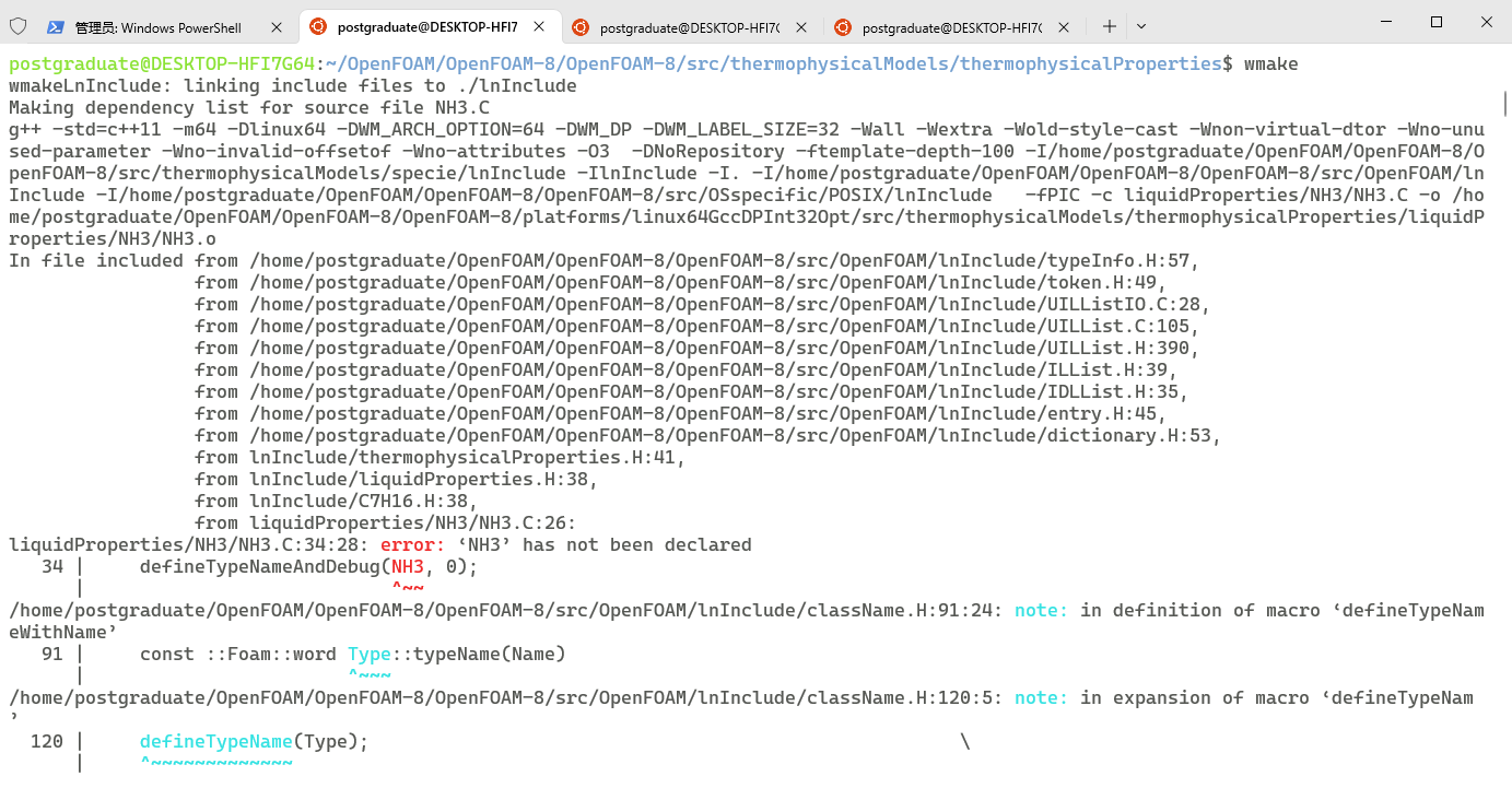

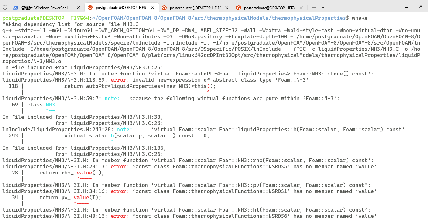

    我想模拟液氨的雾化,但是在OpenFOAM-8版本的这个$FOAM_SRC/thermophysicalModels/thermophysicalProperties/liquidProperties文件夹下没有NH3的文件,后来参考了这个
    blog.csdn.net/acaist201/article/details/122150850
    想进行参数改写,发现有些数据不清楚,根据OpenFOAM-10版本的液氨文件进行改写,然后,再到$FOAM_SRC/thermophysicalModels/thermophysicalProperties/这个文件夹编译的时候,老是报错,比如下面两张图:Snipaste_2023-09-11_20-11-46.png Snipaste_2023-09-11_20-12-49.png
    有知道的大佬,麻烦讲解一二,感谢感谢!

    看到这个问题,那就详细写写。
    将liquidProperties文件夹里,H2O文件夹复制到NH3文件夹,把NH3文件夹里所有的H2O改为NH3(包括文件名和.C,.H文件里面)。
    NH3.H:(NSRDS7要改成NSRDS3)
            //thermophysicalFunctions::NSRDS7 Cpg_;
            thermophysicalFunctions::NSRDS3 Cpg_;
                //const thermophysicalFunctions::NSRDS7& idealGasHeatCapacity,
                const thermophysicalFunctions::NSRDS3& idealGasHeatCapacity,
    NH3.C:
    头文件增加两行:
    #include "thermodynamicConstants.H"
    using namespace Foam::constant::thermodynamic;
    构造函数的参数列表里h_的参数要着重理解去修改。我是根据OpenFOAM-10里的NH3修改的。
    有参构造函数里的NSRDS7也要改成NSRDS3:
    编译之前,Make/files里加一行:
    liquidProperties/NH3/NH3.C
    编译没问题。代码贴在别处了,这里也贴上吧,方便检索。供参考。
