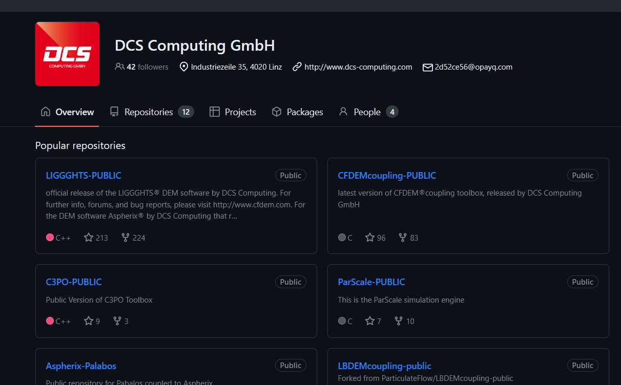

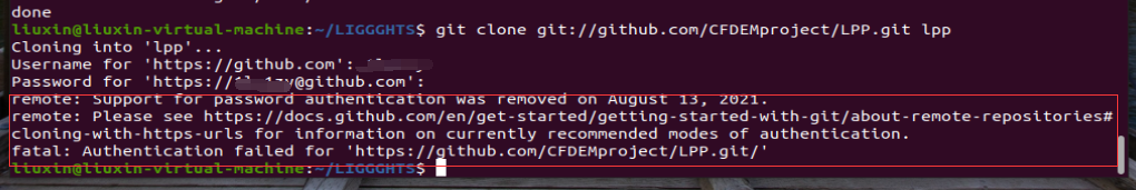

    我在gtihub网站上找不到github.com/CFDEMproject/LPP.git。在Ubuntu编译时,同样会报错。是什么原因,有老师知道解决方法嘛?
    (OpenFOAM-5.x,ThirdParty-5.x,LIGGGHTS-PUBLIC以及CFDEMcoupling-PUBLIC都能找到)

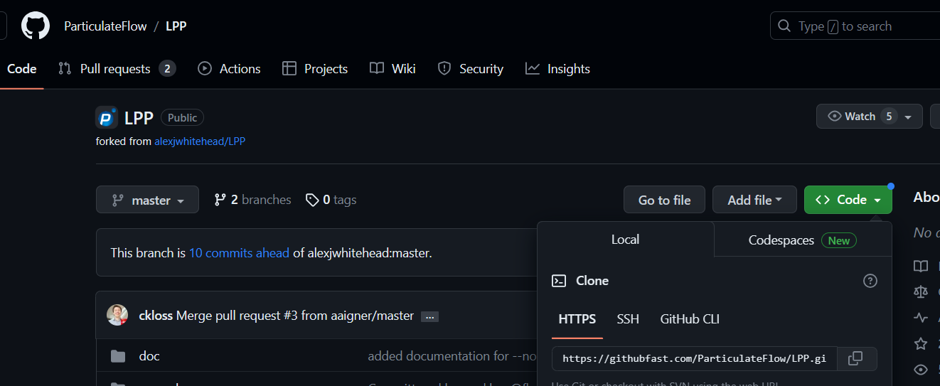

    似乎改为https://githubfast.com/ParticulateFlow/LPP这个了。可以正常访问与下载。

    请问,就是改成下面这个解决的吗

    @JokerZhu 是的,但是githubfast已经关停了好像,去github官网搜就行了
