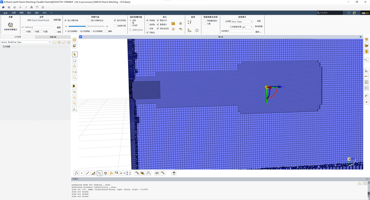

    各位老师,小生不才,在此请教一个问题,最近在算一个封闭长方体内的受限射流,15m/s的来流速度,射流孔径2.6mm,腔体大小70mm*70mm,网格用fluent meshing生成,形状如下:微信图片_20231008220232.png
    网格最密的地方0.2mm,最粗0.8mm
    使用的是Smagorinsky模型,pisoFoam瞬态求解器,dt=1e-7s,边界条件:【速度函数给的进口,pressureInletOutletVelocity出口】,【压力固定值0进口,totalPressure出口】,在之前算别的射流用的这一套

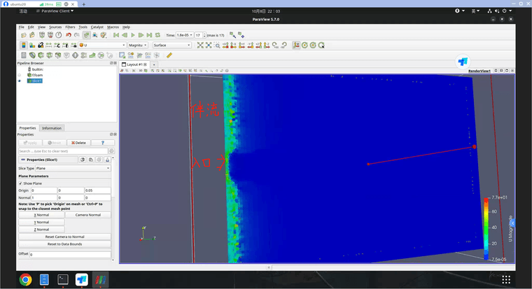

    使用RANS可以算,但是算的结果扩散不强,只是不会在入口附近发散。推测是网格不太好的原因(是入口太密,下游过于稀疏?),准备用ICEM画一个。
    不知道各位大佬有没有在计算中遇到过类似的问题,或者有没有什么好的建议,在此先谢过大家花时间看我的帖子了
    你这个进出口边界有点问题 最后能使用固定值速度进口 固定值压力出口测试一下 瘦脸之后再调试别的边界条件
    另外我看你的网格 最好网格质量能提高一下 进口那个地方看起来很奇怪
