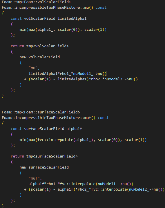

    目前多相流求解其中流体粘度的 计算公式:
    想修改成的计算公式:
    其中f9c42fd6-bdfd-4c58-8d50-39990349d132-image.png 为alpha1
    找到了粘度计算公式所在的源文件:incompressibleTwoPhaseMixture.C
    但经过尝试,发现无论怎么修改C文件中的公式并没有影响计算结果,粘度也没有发生变化,对编译也没有影响,反而在修改incompressibleTwoPhaseMixture.H中的内容时,编译时会有反映。
