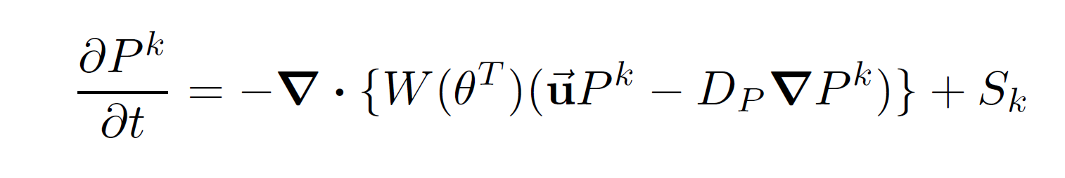

    求解对流扩散方程,P^k是变量, S^k是源项,ebbdf512-e007-42be-9096-bad0a1577c6c-image.png S^k形式如下,4f5e3c3e-733e-4112-8086-edce112a179a-image.png k^on, k^off, k^cat, 是系数,z7, z2, [z2:z10]等为反应变量。
    现在反应太慢了,我增大 2倍k^on, k^off, k^cat, 还可以算,再增大计算就发散了。
    请问这里可以怎么处理呢?谢谢大家!!

    反应方程就是比较刚性比较慢。慢慢算呗。

    这样啊谢谢,我看论文中测试的时间都没有这么久,就看着能加速反应速率,时间加快些不
