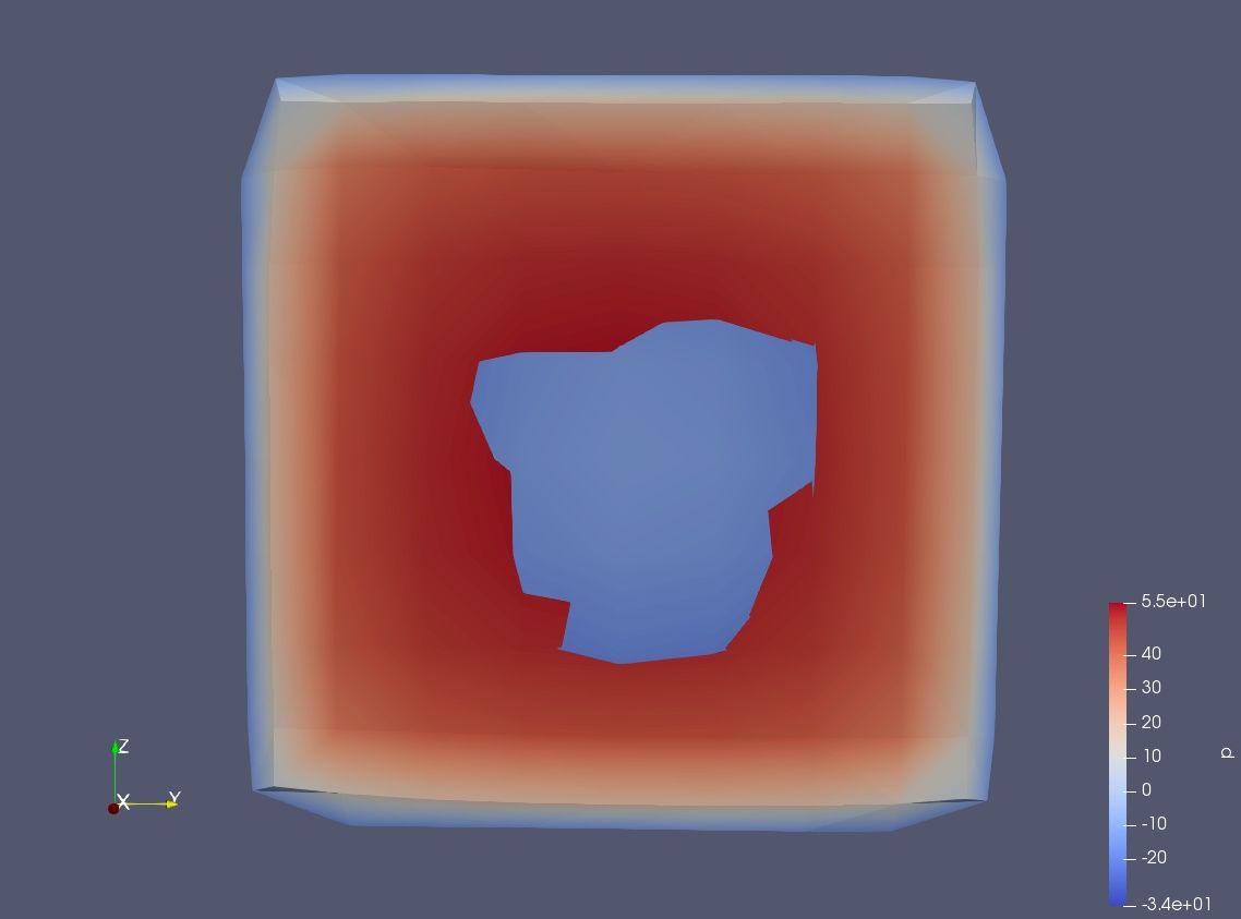

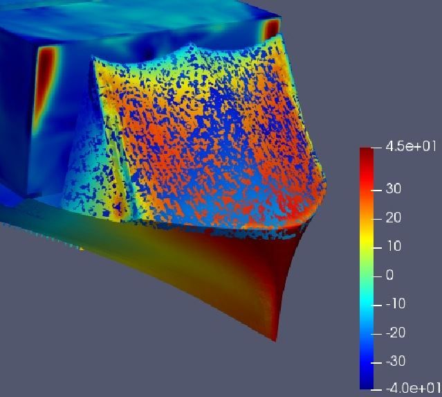

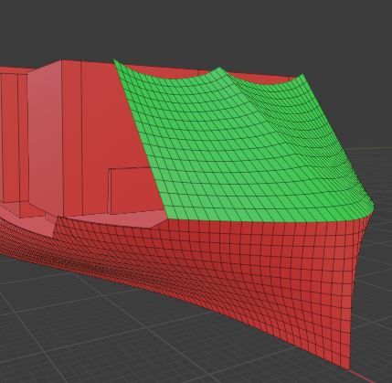

    立体图形的表面压力可以正常显示,但单层结构上的压力显示不正常,哪位大佬遇到过类似的问题?怎么解决?在线等!
    stl文件为blender建模,snappyHexMesh画的网格。
    这个我在10月份给他们上CFD课程的时候,好多人都有这个问题。我感觉是paraview以及显卡的问题。目前不知道怎么处理

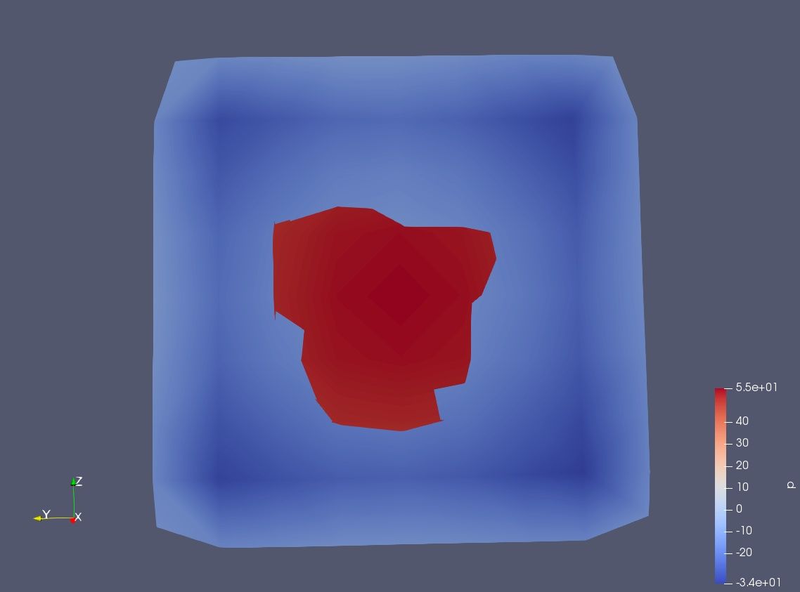

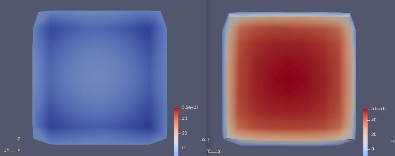

    @李东岳 昨天我做了两个模型,一个独立表面,一个立体,进行了验证,并把提取出来的力的数据进行了对比,独立表面的压力比立体表面高了大约10%,这应该是由于形状引起的,这只是一个显示问题。
    直接原因:立体的面上只有一个压力值,容易显示;但是独立表面的正反面各有一个压力值,paraview就慌了。
    像下面两个压力图,如果把中间部分的颜色反转,能得到正确的显示。
    Lee-scut-wind
    试一下转为tecplot格式,打开看看hh

    把backface styling对象修改以后可以正常显示了~
