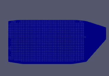

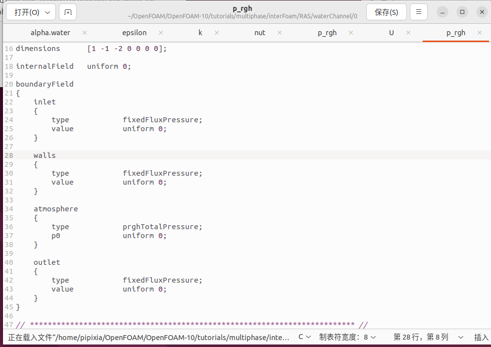

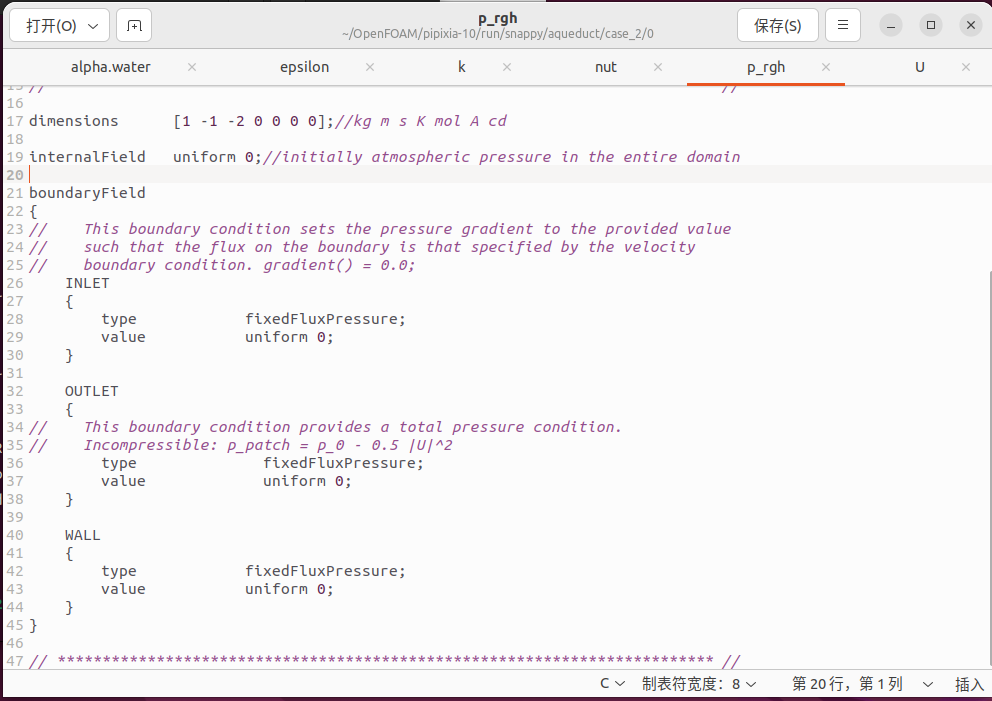

    几何形状如图,除进出口外,其余边界均设置为壁面。参考明渠案例,因本案例没有大气边界,p_rgh进出口一样设置会报错。
    明渠案例

    本案例

    @黒洛克 网格处理成3万以下,提供一个allrun脚本,我可以给你跑一下

    谢谢东哥,已经解决了

    出口给个流速或者根据静压假定给压强
