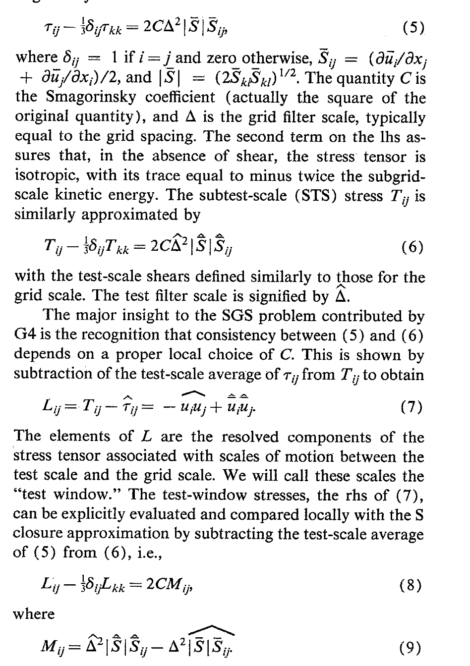

    方程8与9可以其实是一个方程,这个方程是方程5-6得出来的。但是方程8左边怎么多了个$L_{kk}$... :136:

    解决了,参考《无痛苦NS方程笔记》
