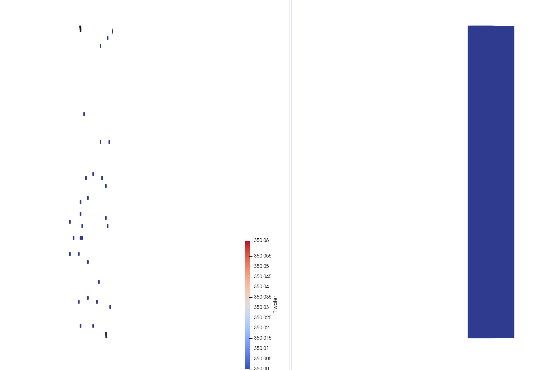

    今年在给他们上课的时候,一些人paraview用cell的方式显示场显示不全,我之前也没遇到过这个问题。当时我那个机器上没有这个问题,就很奇怪。后来回国后,我换了个电脑,发现我这个电脑上也有这个问题。
    左边是cell方式显示的场,右边是插值显示的场(正常)

    我也发现一个,有时候打开contour,设置alpha=0.5,但是不显示结果 -。-
    换个版本的paraview就好了
