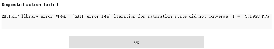

    想要计算的物理问题是跨临界流体(二氧化碳,或者是氟利昂制冷剂)在大范围压降条件下的相变过程,说人话就是比如入口是超临界的CO2,经过Laval nozzle膨胀到亚临界;
    对于这种情况必须考虑真实流体热力学方程了,目前我用的实现方法是通过调用NIST REFPROP生成的real gas property lookup table的办法来计算气液相流体的热物性,这个方法在计算亚临界范围内,大压降的工况也可以计算,收敛情况相对满意,但是一旦计算跨临界状态就发散了,在外国的CFD论坛上找过,类似的答复是NIST流体数据库使用的方程在临界点附近似乎存在不收敛的问题,如图所示:
    现在很苦恼,一直卡在这个问题上面,请教一下各位大神,在fluent里面计算跨临界流体热物性还有什么别的实现方法吗
