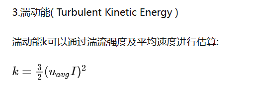

    在OpenFoam中添加不同湍流强度的来流,我使用的方法是通过k边界添加,湍动能k计算公式如下:
    k文件中的边界条件为:
        INLET
            type            fixedValue;
            intensity       1e-3;
            value           $internalField;  //1e-9
    这样添加可以嘛,有没有老师做过相关分析

    SST k-omega湍流模型应该可以这么实现

    @xiezhuoyu 这个和湍流模型还有关系吗,我理解这应该只是一个边界条件。

    我的意思是
    1.我只试过SST k-omega湍流模型,这个没问题。:chouchou: ()
    2.大涡模拟里面没有k方程,也就没这回事了。
    P 1 条回复 最后回复

    @xiezhuoyu 大涡里面有个kEqn的一方程模型 但是不知道这样加对不对
    shirouchen
    如果要改湍流强度,你直接用codedFixedValue去重写一下入口InletK会更好操作一些。

    @pengdi LES这么添加是不对的。你那个公式是RANS的k,不是k_sgs。LES那面如果你用smagorinsky,不需要给k
