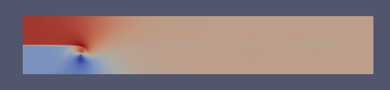

    5f74eac5-a02d-4d83-afe1-2def61286ea5-图片.png RT,初始流场是零速度,但是发现导出的第一个时间步流体运动位置为图中涡卷起地方,理论上讲下游的各个地方速度场应该为0,但是云图上显示下游已经有速度了,而且随时间发展流体未到达的位置速度还会变。
    这种现象是要怎么去理解?是因为边界条件设置导致的吗?

    假设问题中流体不可压缩,左侧有流体流进+1,右侧当然有流体流出-1,瞬时完成。

    @xiezhuoyu 看样子我似乎是把速度为0理解成没有流体了,但实际上还是有流体存在,懂了,谢谢
