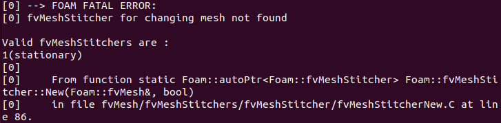

    大家好,我最近使用openfoam-10并行计算(interFoam)时出现错误:
    这个例子(3D溃坝)是of-9版本的,我是用of-10计算,请问为什么会出现这个错误?是不是和版本不同有关系?哪位大神能够指导一下:xinxin:
    openfoam9到openfoam10里面的动网格设置有很大的变动。你不要用动网格跑一下。

    @李东岳 好的,我再去琢磨琢磨,感谢感谢!

    @李东岳 果然跑起来了!
