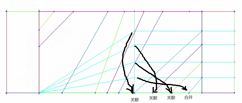

    各位大佬们,连续的圆弧对其中一个圆弧关联之后旁边的圆弧就没有边能关联了,该怎么解决:135: 搜狗截图20231207110037.png
    你这个block切的不对。你可以抽取block到圆弧,而不是切。切的话你的block缺个面。

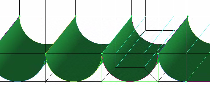

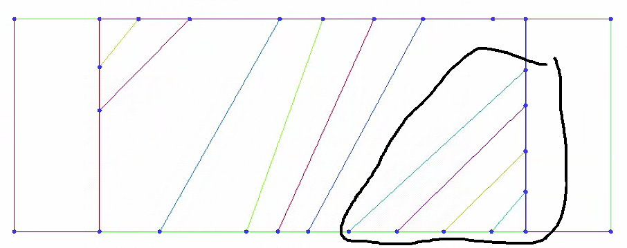

    谢谢大佬,还有一个问题,就是下图右半部分该怎么关联,想要得出图2的效果,但是目前的关联方式关联出来全是负体积:135:
    黑圈那些edge,都不能关联,要取消关联
