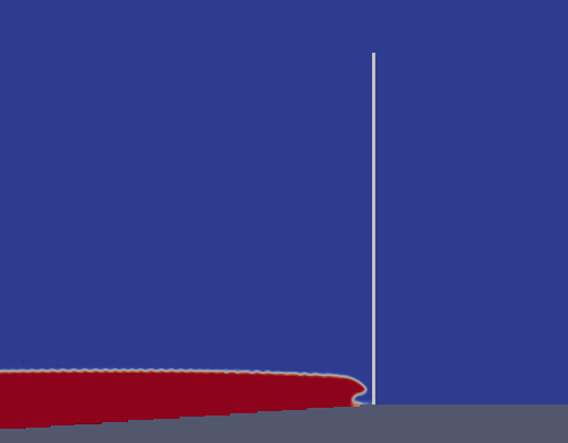

    在solids4foam中运行验证算例(孤立波下斜坡上的直墙变形和受力),但是当波浪到固体交界面时,就会出现浮点报错问题,修改了网格和固体交界面的问题,还是没有改善这个问题。请问有大佬们知道怎么解决这个问题吗?
    报错时间步alpha场:(每次到这个地方就出现报错)
    报错部分log文件:

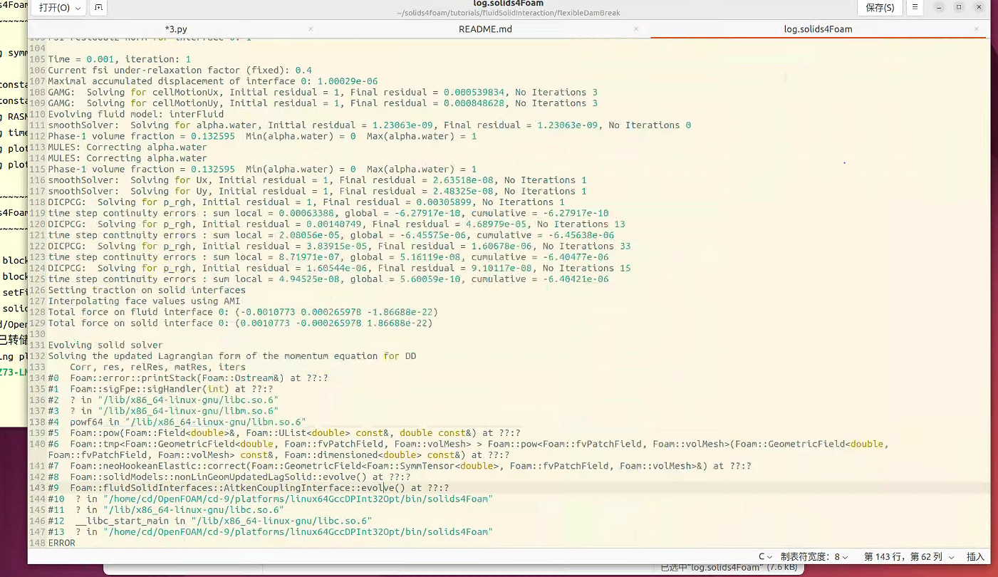

    大佬,想请教个问题,就是我下载好了solids4Foam,编译也成功了,但是里面的算例算不了,是这样的
    你那个不是算不了,是发散了
