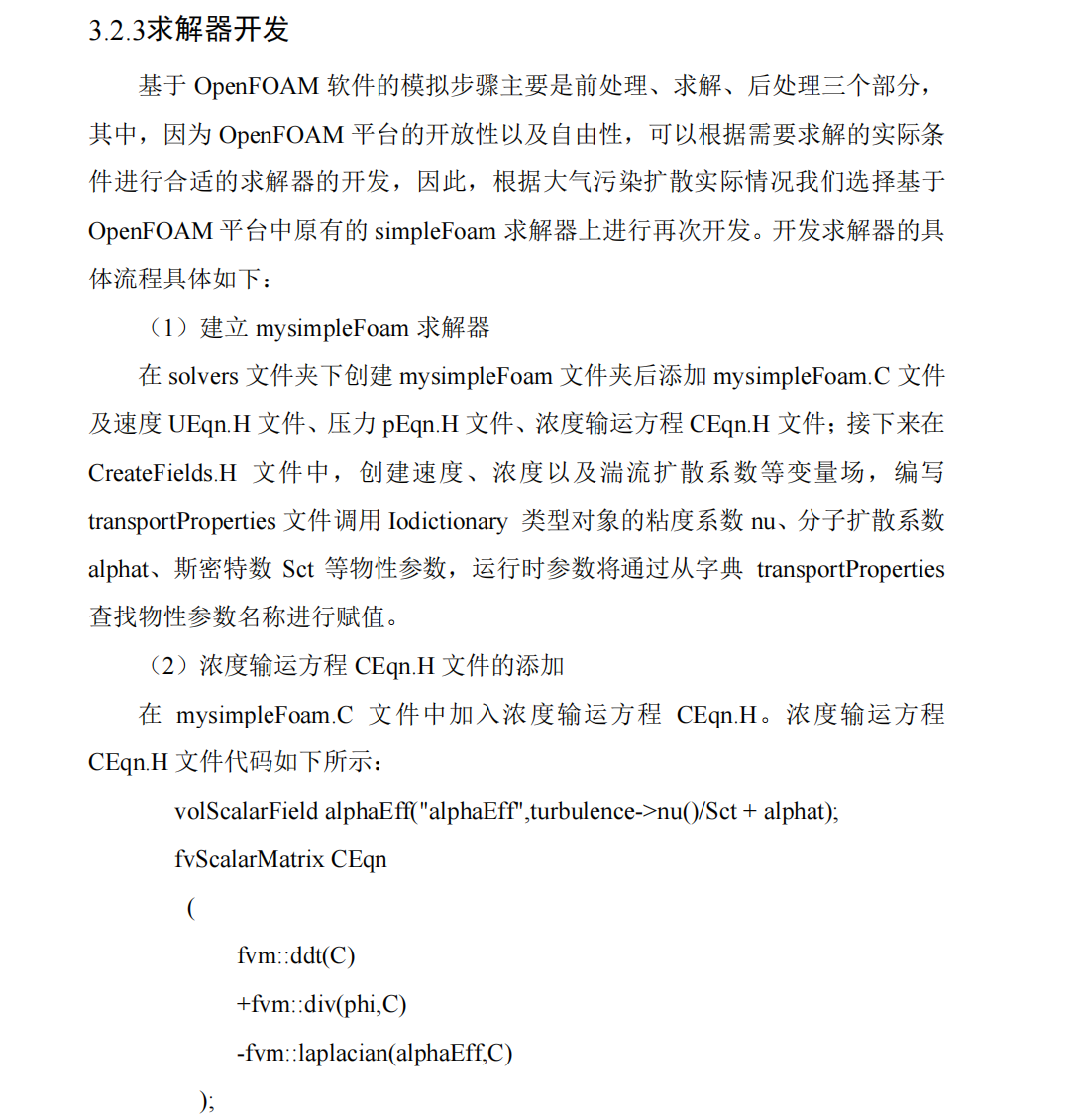

    打算做一个城市建筑中污染气体扩散相关的研究,参考相关文献发现一个如下图的描述,可是没有更加具体的操作,自己尝试写了几个demo不是编译失败就是结果不理想,所以特地来发帖请教一下,希望大佬们给指明一下摸索方向。
    具体的需求,目前研究的案例为一个openfoam自带的算例windAroundBuildings,打算进一步拓展到污染物扩散,此外因为刚刚接触openfoam不久,遇到了上边的难题,希望大家多多指点
    你直接在pimpleFoam算例下面挂function,里面写上scalarTransport就可以,不需要写求解器
