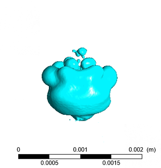

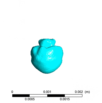

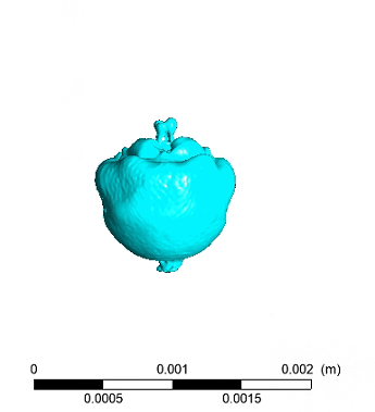

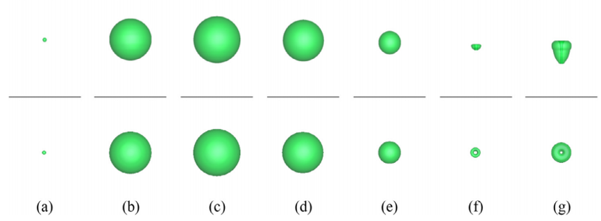

    前3张图是我模拟的结果,最后一张是别人的模拟结果,我采用的CLSVOF加表面张力、瞬态、PISO,网格数1200万
    300.png 400-.png 450.png ![500.png]Snipaste_2023-12-13_10-50-06.png (/assets/uploads/files/1702435610323-500.png)

    一般这种都是自适应网格加自适应时间步长。可以看下osterman, dular 2009的一篇文章,他用vof加自适应网格算超声空化的空泡。
