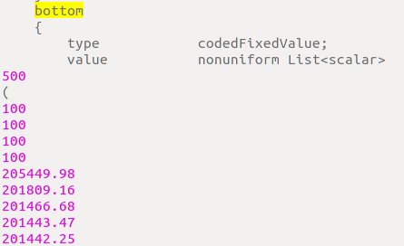

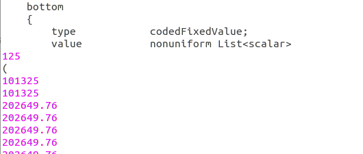

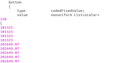

    在使用codeFixedValue边界条件实现出口无梯度条件时间发现,读取边界网格的临近值pp.boundaryField()[id].patchInternalField(),并将该值赋给边界值时,赋值后网格左侧会有读取不到数值的情况,存在几个0数据场。
    将出口临近值加上一个大气压后输出给边界,得到如下结果
    网格前两个数值为赋值后的101325,将网格加密后结果如下
    读取到的0数值数量增加。
    有没有同学遇到过类似情况,请问出现这种现象是由什么引起的,如何解决?
    感谢,

    存在几个0数据场
    没看到啊老铁
    Z 2 条回复 最后回复
    zhaominghao
    @李东岳 在 关于codeFixedValue边界条件读取临界值问题 中说:
    存在几个0数据场
    没看到啊老铁
    0数据直接输出会报错 所以给的是边界值加了一个大气压
    zhaominghao
    存在几个0数据场
    没看到啊老铁
    如果给定边界条件是field[faceI]=ppp[faceI]+100
    if (ppp[faceI]>101325)改成 if (ppp[faceI]>101324)

    zhaominghao
    @李东岳
    当边界不做判断直接叠加之后是这样的
    bottom
    type codedFixedValue;
    value uniform 101325;
    name face1P;
    code #{
    scalarField& field = *this;
    const label id = this->patch().boundaryMesh().findPatchID("bottom");//在网格中找到inlet
    const volScalarField& pp = this->db().objectRegistry::lookupObject<volScalarField>("p");
    const scalarField& ppp=pp.boundaryField()[id].patchInternalField();
    forAll(field, faceI)
             field[faceI]=ppp[faceI]+100;
