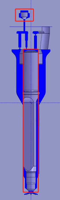

    各位前辈好!最近在关于喷油器动网格问题上陷入了困境,希望能够得到大家的帮助。
    先简单说一下喷油器的工作原理。图一为三维模型的剖面截图。
    上面那个是球阀,下面那个是针阀,球阀、针阀最初均只受到液体力、弹簧力共同作用静止不动,然后给球阀施加一个电磁力,球阀开始运动,进而改变了流场的压力,从而使得下面的针阀也随之运动。研究的内容主要是通过向fluent中导入模拟两个阀门运动的udf文件,如下。球阀udf```

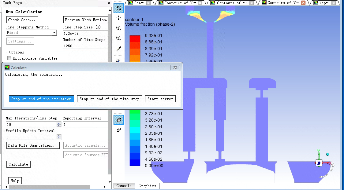

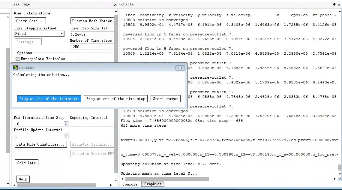

    但是导入计算后计算到一半fluent总是卡在一半,没有报错,
    也没有退出,就是卡在一个界面无法继续算下去,就是上图
    的一直卡在0.000077s,就算不下去了,等了快半周了还是在
    那个位置,不知道是代码的原因还是什么原因。
    希望能够得到前辈们的解答。万分感谢!!!!
