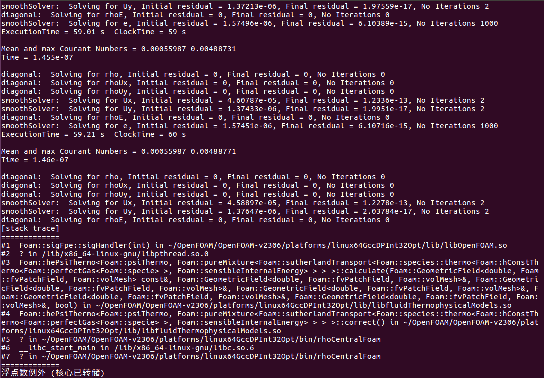

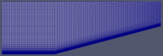

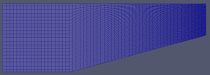

    用的rhoCentralFoam求解器计算超声速压缩拐角流动,正常网格可以计算,但是在对壁面加密后计算一段时间就会报错,想知道是什么原因,请各位大佬指教ee73d830f29c12505d7d37443d0a65e.png 762985cd3193cae74371a006fe82e49.png

    加密前网格由blockMesh生成blockMeshDict

    加密后是由fluent.msh转换的fluent.msh
