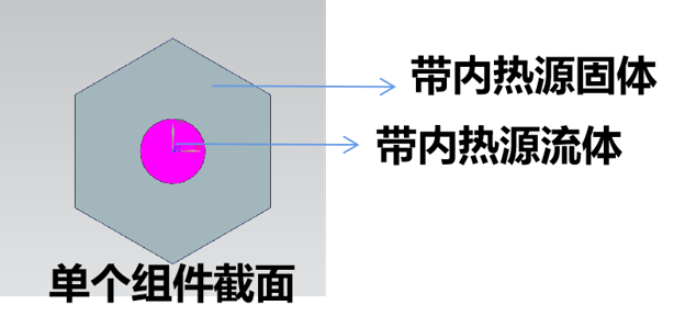

    单个组件栅元的截面图如下:

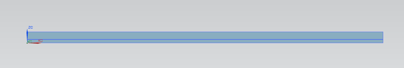

    其二维轴对称模型如下图:

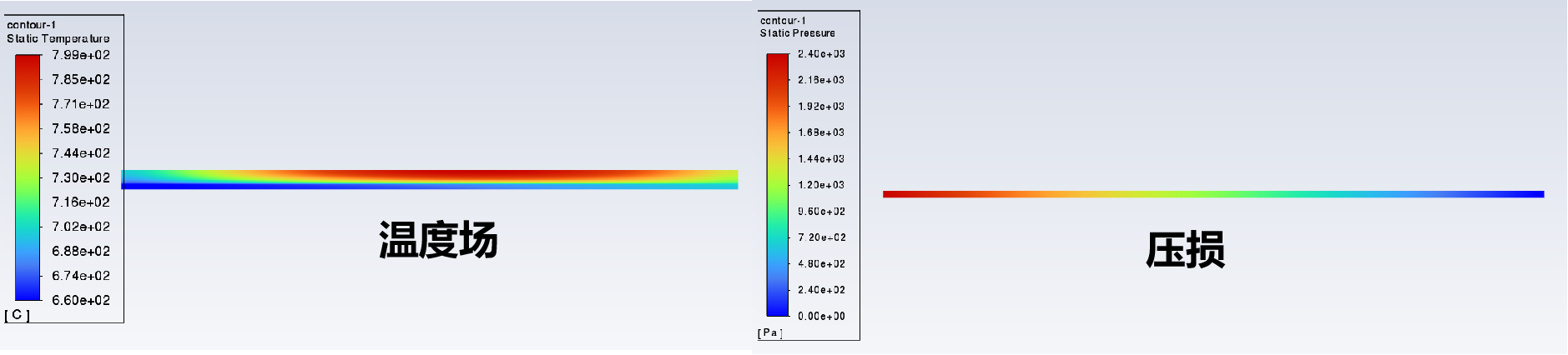

    (1)未采用多孔介质模型
    我用了二维轴对称模型来模拟,设置固体流体内热源,入口质量流量和出口压力边界条件,流体和固体分别加载体积热源P1和P2(W/m3),流体和固体的导热系数均为常数,得到的稳态温度场和压损分布如下:
    流体出口温度700℃,固体由于带内热源温度高于流体,固体最高温度为799℃,固体平均温度为756℃,组件压损为2400Pa

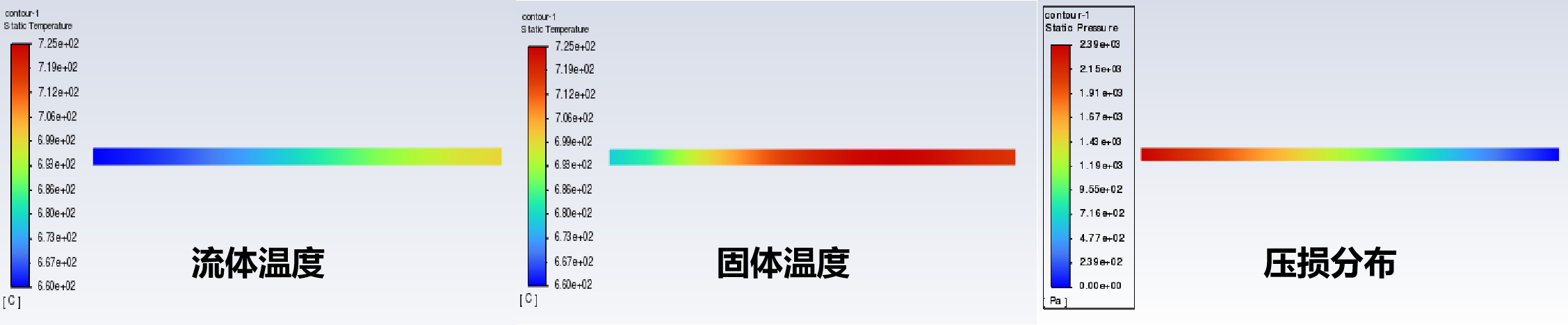

    (2)采用多孔介质模型模拟
    由于固体带内热源,流固存在较大温差,采用非热平衡模型
    根据栅元几何结构指定:孔隙率γ=0.1 ,界面换热系数hfs=5000W/M2K(与未采用多孔介质模型算得的换热系数一致),界面面积密度Afs=6.71m-1
    通过流速-压力实验关系确定粘性损失项系数和惯性损失项系数,只考虑x方向的流动损失,y方向系数放大100倍
    别给多孔介质流体和多孔介质固体设置了内热源,分别为P1×孔隙率和P2×(1-孔隙率),初始化后检查内热源加载总量无误;流体固体的热导率输入值和上个模型一致
    得到的模拟结果:
    采用多孔介质非热平衡模型模拟得到的流体温度是正确的,压损也是正确的,但固体温度分布明显不对,固体域温度热点仅为725℃,平均温度为711℃,均远小于实际模型算得的固体温度值。
