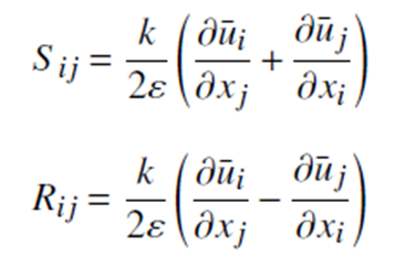

        volSymmTensorField S(timeScale_*symm(gradU));
        volTensorField W(timeScale_*skew(gradU));

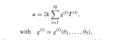

        nonlinearStress_ =
               2*k_
                   g2_ * twoSymm(S&W)
                 + g3_ * dev(innerSqr(S))
                 + g4_ * dev(symm(W&W))
                 + g5_ * twoSymm(W&innerSqr(S))
                 + g6_ * dev(twoSymm(W&W&S))
                 + g7_ * twoSymm(W&S&W&W)
                 + g8_ * twoSymm(S&W&innerSqr(S))
                 + g9_ * dev(twoSymm(innerSqr(S)&W&W))
                 + g10_ * twoSymm(W&innerSqr(S)&W&W)
    这是我主要的修正项,即Aij
    其中,g1到g10是我通过机器学习出来的数据,
    g(i)跟T(i)都是有关Sij跟Ri的公式。目前,按照这种方法计算是发散的,其主要的原因是g(i)跟T(i)是随每次迭代求解出的U,k,epsilon发生变化的,但是只通过读取0文件下的g(i)场只是一个不变的标量,从而导致求解发散,因此需要将学习出来的神经网络结构耦合到OpenFOAM的环境中。因此我打算修改simpleFoam,linearViscousStrees和新加的reynoldsNet神经网络结构。

    @李东岳 多谢李老师对我目前所做的项目有个极高的评价,由于我已经是研三了,这是我课题的最后一部分,“联合培养”项目开展时间有点晚了,多谢李老师的好意。对于我目前所做的东西,感觉李老师理解稍有偏差。g(i),也就是g1到g10是一个有关gardU,k,epsilon的函数,目前无法写出其显式表达,因此打算用神经网络结构来表示,所以按之前步骤只放到0文件夹下面就是一个不变量,迭代一次就应该更新了,每一次OF求解迭代出来的g(i)应该是不一样的。之前我是想跟python耦合的,即求出一步就用学习完成的神经网络更新一次g(i),但是对于高网络数量的模型计算就十分缓慢,因此我才打算将在python的神经网络结构转换为c++能识别的神经网络结构,并重新编写linearViscousStrees和IncompressibleTurbulenceModel来进行OF耦合。目前,修改的代码写的差不多了,就是不知linearViscousStrees和IncompressibleTurbulenceModel的有效编译步骤该如何进行,还需请教一下李老师。
