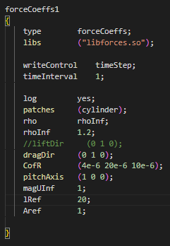

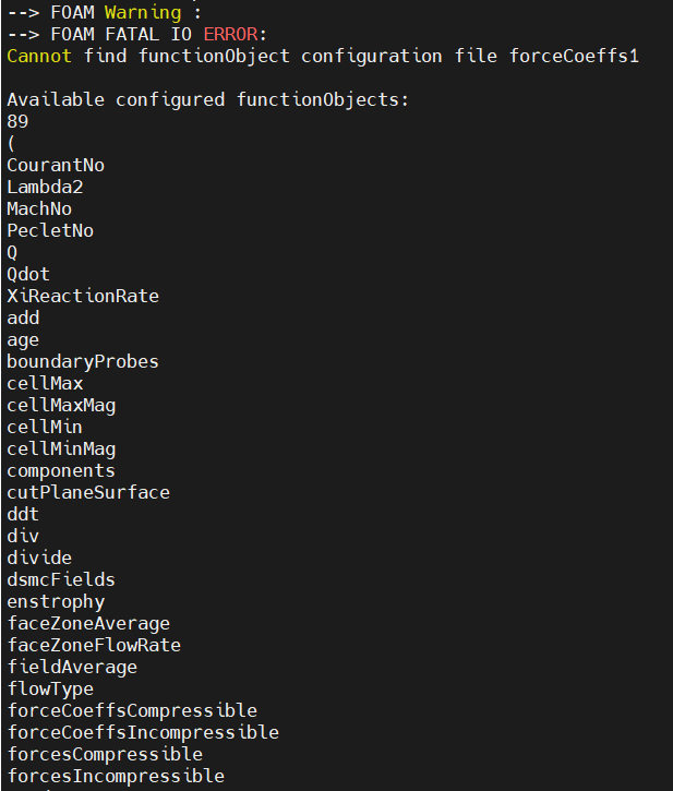

    请教各位前辈,在OpenFOAM 10中,想要输出圆柱绕流模型中最后一步的曳力系数,命令怎么写,使用命令“pimpleFoam -postProcess -func forceCoeffs1 -latestTime” 一直报错,forceCoeffs文件:
    Error:

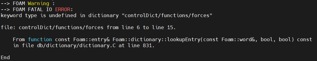

    @李东岳 感谢东岳老师的回复,请问这个forceCoeffs是要写在controlDict里么,我把forceCoeffs里的内容复制到了controlDict,然后修改了运行命令为:pimpleFoam -postProcess -func forces -latestTime,还是报错。

    估计你的不是openfoam10
    另外,type已经有了

    @李东岳 感谢东岳老师的回复。已解决。需要在system里有一个单独的forceCoeffs文件,然后在controlDict里的添加functions{#include "forceCoeffs"},这样会在输出文件里输出每一步的Cd等相关信息。感谢老师!
