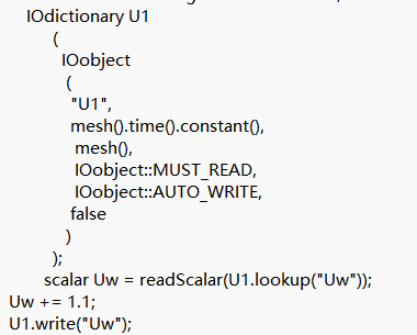

    各位老师好,想请教一个问题,我现在在controlDict文件里写了一个function,里面需要读取一个字典中的值。字典中的值为一个标量,读取之后想改变这个值并重新写入字典中,这样下次读取之后就是新的值。
    其中字典文件定义如下
    function里面读取的代码如下

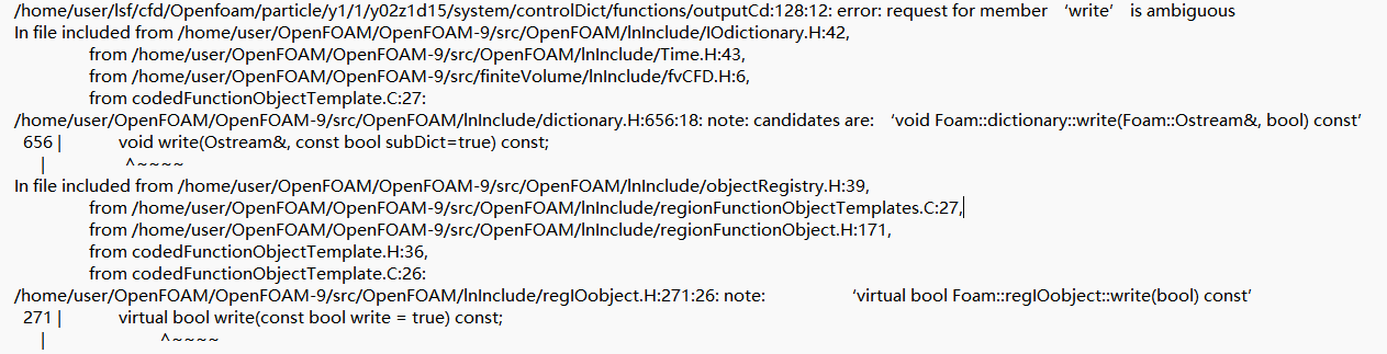

    我尝试用write函数来改写,但是报错是这样
    请问各位老师这个该怎么解决呢?谢谢!
