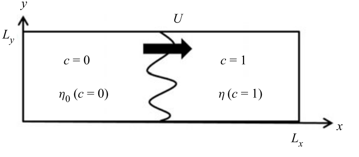

  4. 请问模拟两种浓度流体的混相驱替过程该选择哪个求解器?
3 帖子 2 发布者 3.9k 浏览
    zhangK
    原文:DOI: https://doi.org/10.1017/jfm.2022.158
    目前粘性指进在OpenFOAM里面没有现成的求解器能计算。你这个我看他们自己提出来一套。我看你可以自己植入一下。下周我也看看这玩意好不好植入。
    我看了一下,这个方程非常好植入,我捉摸看看能不能放OKS课带大家植入一下。这一套方程看起来比其他的模拟粘性指进的方法要好的多!
    Z 1 条回复 最后回复
    zhangK
    @李东岳 谢谢李老师的回复,期待:xiexie:
