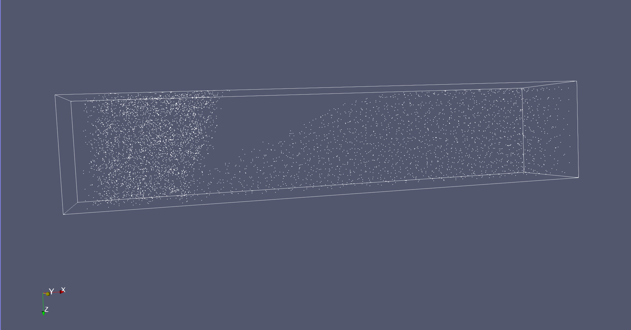

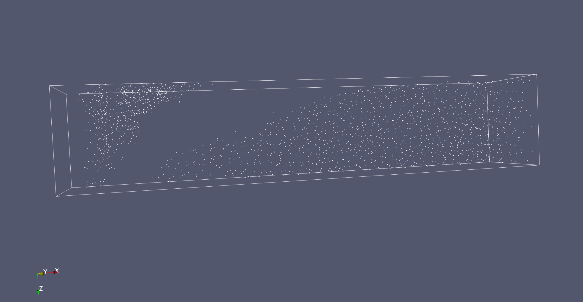

    使用cfdempiso算法,之前计算空气的时候能够正常计算,结果还可以,但是把流体改成水之后,就发生了两种粒子一旦接触就会丢失。我觉得应该是发散了,但是发散的话我应该从哪里修改入手?我尝试修改了阻力模型、流体速度,还有耦合的A、B、Bfull模型,都有这个发散问题。一般造成发散的原因都有哪些呢?Snipaste_2024-03-06_17-06-50.png Snipaste_2024-03-06_17-07-19.png

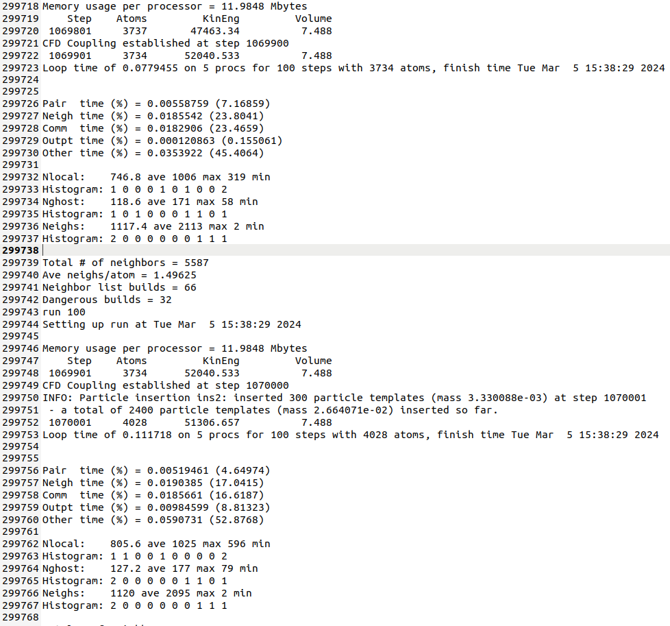

    这个确实太早我忘记原因了,我回去翻了以下原来的,他好像是动能实在是太大,原本kineng在0.几,之后增加到了几万,在碰撞接触后就会导致粒子丢失,全部丢失后就会发散。我之前是把速度从3减到0.2好像解决了,但我之后没遇到过这类问题。我也刚学cfdem不久,希望能帮到你。
