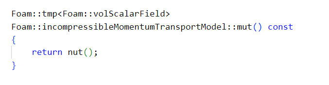

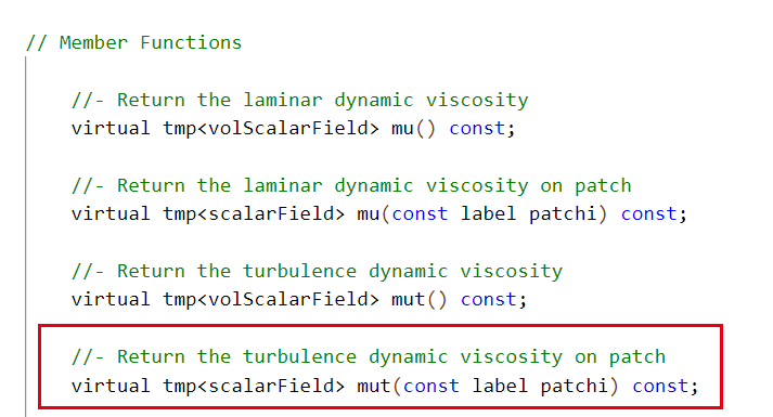

    在incompressibleMomentumTransportModel.H中显示的是 4cc9f15c-9c93-4c53-8d1f-b07a5615a993-image.png
    但在其定义的incompressibleMomentumTransportModel.C中,返回的直接是
    所以,到底我如果用turbulence->mut()是动力粘度还是运动粘度?
    请各位老师帮帮忙
    mut是$\mu_t$,nut是$\nu_t$
    你那个不可压缩,本身不带密度,所以一样。

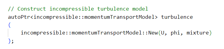

    @李东岳 我是在interFoam中的改的,我需要增加一个扩散方程求解,其中需要湍流粘度,我现在不知道我直接用mut返回的是啥?是两相平均后的运动粘度吗
    是混合后的$\mu_t$,不过两相流里面有密度,所以不是$\nu_t$
    lys
    谢谢李老师,那我是不是直接用turbulence->nut()就可以获得混合湍流运动粘度了?我是看到createFields.H定义了这样的指针,对应找到他的 incompressible::turbulenceModel 类,就发现mut和nut是一样的,对于这种多相流的,它实际用的是哪个类,在哪里体现了密度的影响?对openFOAM不太了解,谢谢老师指点
