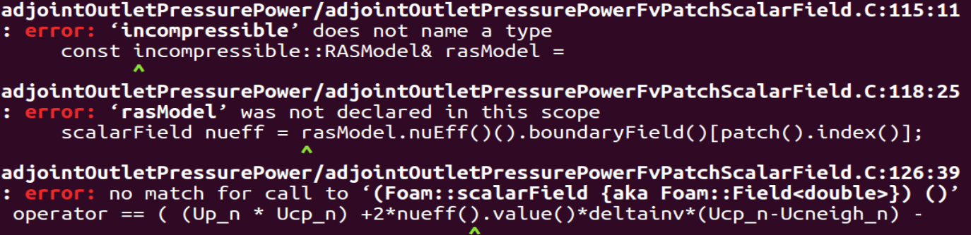

    报错的自定义边界如下,如图所示报错为:“‘incompressible’ does not name a type“,恳请论坛内各位老师解惑

    const incompressible::RASModel& rasModel =
    db().lookupObject<Foam::incompressible::RASModel>("RASProperties");
    scalarField nueff = rasModel.nuEff()().boundaryField()[patch().index()];

    @1064168551 在 openfoam自定义边界条件编译时报错,恳请论坛内各位老师解惑 中说:
    db().lookupObjectFoam::incompressible::RASModel("RASProperties");
    你这边伴随边界条件中并没有用到nueff的值,可以直接把这几行代码注释掉。
