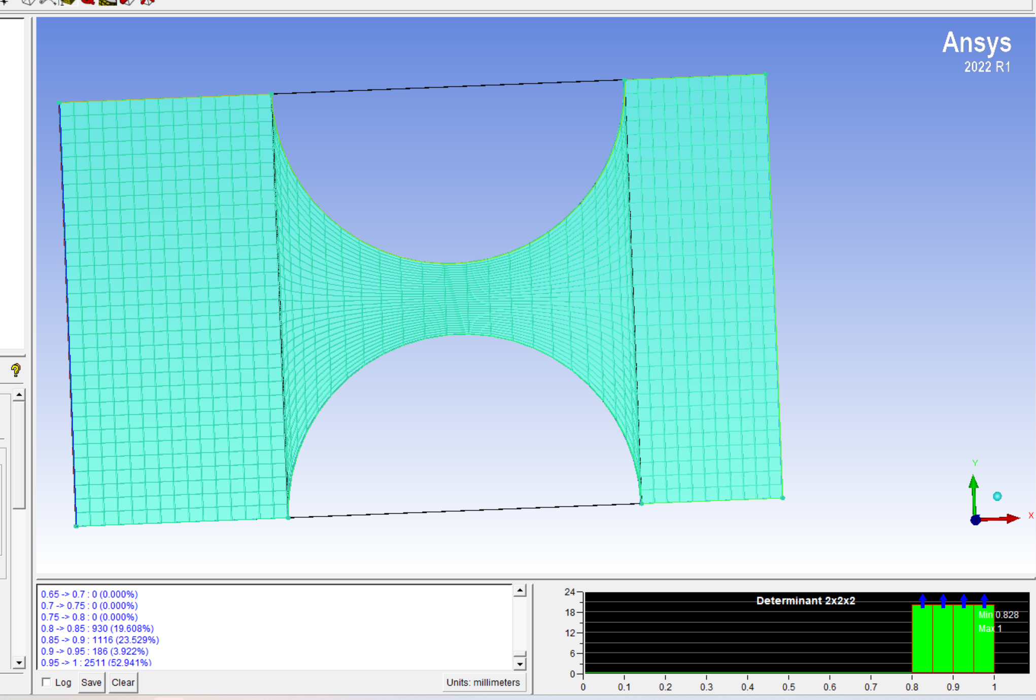

    这么做尖角网格是不是看起来不太对呀,这类尖角网格有没有什么好一点的做法呢?
    虽然看着网格质量还行,但总感觉不太对
    youhaoyu
    半圆部分做两个圆o切,然后把里面部分删掉就好了??可以试一试,多分几个块
